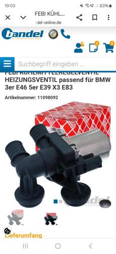

Ich habe folgendes Problem bei meine vfl e46 318ci Baujahr 2001 meine Heizung bläst aus den mittleren Lüftungen immer warme Luft sie wird zwar kälter wenn ich an dem Rädchen drehe. Aber selbst wenn ich dieses auf ganz kalt stelle und die Heizung auf 16 grad drehe ist diese Warm. Die seitliche Schächte sind kalt. Die Klimanlage gibt zwar ein zischen von sich wenn ich diese einschalte Kompressor springt aber an Kühlmittel ist nachgefüllt. Dies sollte aber nicht das Problem sein da die Luft auch mit ausgeschalter Klima deutlich wärmer ist als diese der seitlichen Schächte. Ich habe auch eine Klimaautomatik eingebaut das Problem bestand aber vorher auch. Ich bin echt am verzweifeln da ich keine Lösung finde und die Luft echt warm ist. Ich könnte auch noch erwähnen wenn ich die die mittleren Schächte zu mache kommt die warme Luft aus den äußeren und wenn ich auf die Kombinationen schalten kommt die Warme Luft aus den Schächten für die Füße oder Scheibe. Ich würde mich über eine Antwort sehr Freun vielen dank im Voraus und LG

Prüfe mal ob das Ventil angeschlossen ist im Motorraum fahrerseite an der rechten wand wenn du davorszehst da geht ein kühlerschlauch durch der im Innenraum endet wenn das ding nicht angeschlossen oder defekt is is es immer offen. / das hat bei,mir ein ähnliches Symptom verursacht
Siehe Bild
Ventil

Aber da das Problem vorher vor umbau schon bestand is es denke ich dieses Ventil das schuld ist an dem thema..

Ich werd mir das Ventil du Tage mal anschauen das mit der Klimaautomatik sollte wirklich nicht das Problem sein da wie beschrieben es mit Original und mit der Automatik nicht funktioniert.
