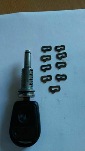

Mir ist heute wad schlimmes passiert, als meine Batterie leer war, wollte ich mit Schlüssel aufmachen, dann hab ich ausversehen die Schlüssel von mein andere e46 da reingesteckt und zwar mehrmals...
Jetzt ist die defekt, mein Schlüssel passt da rein, macht aber kein mucken.
Wo kann ich den schloß machen lassen, weiß jemand was?

Ja, das Schloss kann man reparieren, da gibt es Reparatursätze, aber nur wenn es kaputt/gebrochen ist. Als mein Schloß vor eine paar Jahren kaputt war, war ein Teil abgebrochen und mit Geräusch in die Tür gefallen. Es ließ sich drehen, ging aber nicht auf.
Bei Dir klingt es nach verklemmt oder kann es evtl. gefroren sein? Da ist der Tipp mit reichlich Sprühöl (Srühdose mit Schlauch) schon der richtige und ein bisschen wackeln. Falls Frost im Spiel ist, mit einem Haartrockner auftauen.
Du hast mich falsch verstanden. Ich meine nicht die Mechanismus, sondern das Schloss an sich ist kaputt. Heißluftfön und kriechöl haben nicht geholfen. Ich schau mal ob ich jemanden finde, der mir neue schloss auf meine Schlüssel anpasst.

Wenn dein schließzylinder wirklich defekt ist, wirst du es soweit mir bekannt, nur bei bmw machen lassen können.
Probier vorher aber mal deinen zweitschlüssel
Das habe ich auch so verstanden. Vielleicht habe ich mich undeutlich ausgedrückt.
Die Reparatursätze, die ich meine gibt es nur für die Drehmechnik des Zylinders. (Die Mechanik, die hinten direkt auf dem Zylinder sitzt). Wenn man den Schließzylinder ausbaut, ist die noch am Zylinder
Das sind die Rep-Sätze für die äußere Mechanik:
https://i.ebayimg.com/thumbs/images/g/Yx8AAOSwAa9e-E4G/s-l300.jpg
Deswegen habe ich ja auch gefragt, ob etwas runtergefallen ist. Da dies bei Dir nicht der Fall ist, könnte die äußere Mechanik in Ordnung sein, oder auch verklemmt. Nur wenn dort etwas kaputt gebrochen ist, dann kannst die die Teile mit dem Reparatursatz tauschen.
Um es genau zu sagen, wirst Du aber das Schloss ausbauen müssen.
Wenn der innere Teil des Schließzylinders mit den Kodierplättchen verklemmt ist, dann kenne ich keine Reparatursätze, die für die den eigentlichen Zylinder sind. BMW verkauft diese auf jeden Fall nicht. Für andere Modelle gibt es so etwas: also einzelne Kodierplättchen und Federn.
Ich habe auch nicht mehr in Erinnerung, ob sich das Schloß noch weiter zerlegen läßt. Das wäre ja auch Vorraussetzung, um den alten Schließzylinder zu reparieren, bzw. wäre das auch Vorraussetzung, um einen neuen Zylinder auf Deinen Schlüssel anzupassen.
Ich würde bei BMW nachfragen, ob es bei BMW Schließzylinder zu bestellen sind, die bereits von BMW auf Deinen Schlüssel angepasst sind. Halte ich theoretisch für möglich, wird sicherlich mehrere hundert Euro kosten 200-300?
ANsonsten würde ich mich an einen vertrauensvoll Schlüsseldienst wenden. Eine durchschnittliche KFZ-Werkstatt wird DIr eher nicht den Schließzylinder zerlegen. Kannst aber sicher mal in deiner Gegend erfragen.

Hallo, der Zylinder lässt sich komplett zerlegen. Ich habe vor kurzem einen E46 gekauft, bei dem der Vorbesitzer nach einem Schaden an der linken Seite beide Türen ausgetauscht hat. Die alten hat der Vollpfosten inklusive Zylinder entsorgt. Ich habe mir dann vom Schrottplatz aus 2 Zylindern die Plättchen zurechtgetauscht 1 von den 8 habe ich weggelassen - hatte kein passendes. Es funktioniert...
Ja hab heute auch zerlegt, da waren 3 Plättchen verbogen, habs wieder hin bekommen. Gott sei Dank 🙂
Für alle, die sich das nicht vorstellen können habe ich ein Bild eingefügt. Aufpassen muss man bei den Plättchen auf die jeweils winzig kleine Feder, dass diese nicht verloren geht. Aber wenn man 2 Schlösser hat, hat man auch doppelt so viele davon...
