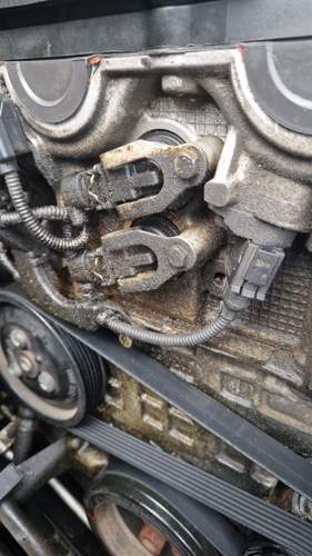

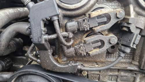

mein Motor ist Ölfeucht. Die Ventildeckeldichtung wurde vor kurzem erneuert und da sieht auch alles gut aus, aber weiter unten sieht man deutliche Ölspuren (viele sind schon älter) aber man sieht auch neues flüssiges Öl. Was würdet ihr sagen, sofern man überhaupt etwas vermuten kann, was hier für die Undichtigkeit verantwortlich ist?
Vielen dank im Voraus!

Mach doch mal sauber und dann kannst meist nach kurzer Strecke sehen wo es rausdrückt.
Gerne sind Dichtungen an Sensoren /Vanos/ was auch immer hin
Vielleicht mal mit Bremsenreiniger vorher sauber machen, sonst wird das nix.
Hallo

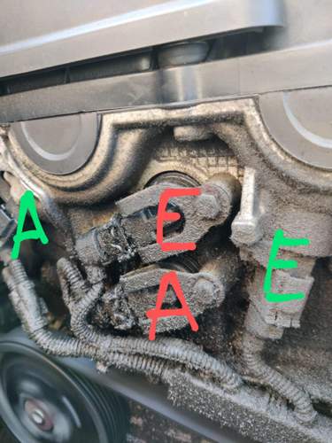

Das Öl kommt mit ziemlicher Sicherheit von den Magnetventile der Vanos. Die sind in der Mitte vom Bild, E steht für Einlass und A für Auslass und haben jeweils eine Spange drauf.
Ausbauen, sauber machen und neue Dichtungen rein und gut ist 😉
