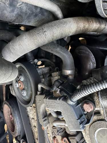

Hier im Forum wurde dringend dazu geraten… ich bin unentschlossen. Anbei ein Foto von dem aktuell verbauten Kettenspanner. Das ist auf jeden Fall der Alte, oder?
Mit zwei linken Händen wäre der Einbau in der Werkstatt sinnvoller, nehme ich an? Habe gelesen, es gibt oft Probleme, den Spanner ganz rein zu bekommen. Seh ich schon kommen… :D
Also die Aussage vom Servicemitarbeiter und von der Werkstatt kann ich nicht ganz nachvollziehen.......
Klar sollte man eigentlich den kompletten Kettensatz wechseln, wenn Probleme auftauchen, aber der Wechsel vom Kettenspanner ist erstmal die schnelle Hilfe, bevor die Kette überspringt. Das ein neuer Kettenspanner das überspringen noch begünstigen soll, ist schlicht falsch. Die Kette springt zu fast 100% beim Kaltstart über, wenn der Kettenspanner nicht genug Federdruck mehr hat, wenn der Motor läuft, ist die Kette durch den Öldruck gespannt.
Der Wechsel ist relativ einfach, den alten Kettenspanner raus und den neuen einschrauben, dabei muss man aber etwas in Richtung der Bohrung drücken, damit das Gewinde greift. Das Getriebe muß dabei im Leerlauf sein, der Motor darf nicht bewegt werden ohne Kettenspanner.
