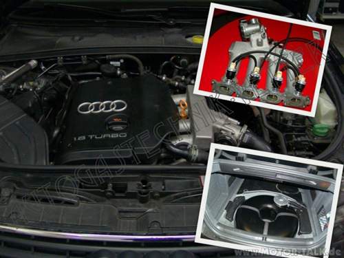

Alternativ kommt noch das A4 Cabrio 1,8 T in Frage. Wäre das eine Option? Mir gefällt der Reihensechser von BMW eigentlich besser.

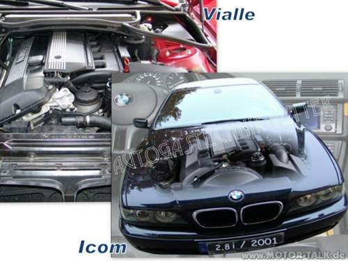

Hallo
Wir würden Ihnen in jedem Fall die 6 Zylinder Motoren von BMW empfehlen!
Sehr stabil und zuverlässig! 100 % Gasfest!
Empfehlungswert Landirenzo Omegas / Prins VSI
Größe des Gastankes max 72 Liter - Foto anbei. Hier wurde die Kofferraummatte / Deckel einfach umgedreht. Bei Einbau eines kleineren Tankes bleibt alles Original erhalten. Tankanschluss natürlich unter der Benzinklappe.
Die Umrüstung eines BMW´s auf Autogas kann man nur empfehlen!

Obwohl ich BMW-Fahrer bin und auch damit im Autohaus gearbeitet habe, gefällt mir der A4 1.8T besser und unterscheidet auch von "Südländischen Fahrern" 😉
Zudem ist die Anlage für einen 4 Zylinder billiger.

Die M54-BMW-Motoren (R6) sind sehr robust und für den LPG-Umbau bestens geeignet.
Ich selbst fahre einen E46 320 (2,2 L - 170 PS), jedoch als Touring. Hier passt ein 67-Liter-Tank (brutto) in die Reserveradmulde, jedoch musste der Kofferraumboden (Reserveradabdeckung) um ein paar cm angehoben werden, was aber absolut nicht auffällt. Jetzt weis ich nicht, ob die Reserveradmulde im Touring u. im Cabrio gleich groß ist.
Bei mir ist eine Vialle (flüssig einspritzend) verbaut und läuft bestens. Kann ich nur empfehlen.
Gruß, Uwe

In Mainz-Kastel findest Du Icom-Worker (siehe Beitrag weiter oben), welcher Vialle einbaut. Bei dem bist Du gut aufgehoben.
Wie die Preise heutzutage für die Vialle beim 6-Zyl. liegen weis ich nicht. Ich hatte für meinen R6 damals im Dezember 2007 in Düsseldorf 2.900 € gelegt für alles komplett einschl. TÜV + Leihwagen während der Umrüstung.
