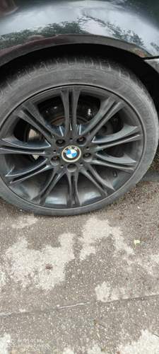

hallo zusammen und zwar geht es darum das ich mir nun ein
DTSLINE GEWINDEFAHRWERK SX STAHL VERZINKT gekauft.
die frage die ich mir nun stelle brauch ich dazu spurplatern oder passt das alles so ?
felgen fahre ich laut facebook bmw m 135 felgen. was ich wohl im inernet raus gefunden habe das ich vorne eine ET von 47 habe und hinten eine ET von 50 haben. nun ist die frage brauch ich da spurplatten oder nicht ? danke schonmal für die hilfe :)
anbei ein foto der hinteren felgen
BMW m135

Klär das mit dem TÜV. Es gibt eine Regel das die Platten nicht breiter als soundsoviel % der Spur sein dürfen. Da der e46 ohne x ich meine um die et18 liegt bräuchtest du bei et50 ja nach felgenbreite ca. 40mm Platten damit die gut im Kasten stehen...
Meine emfehlung wäre andere Felgen kaufen die halbwegs auf den Wagen passen...

Du brauchst keine Platten, Fahrwerk geht auch ohne.

Falls du mich meinst, Spurplatten machen die Spur breiter, wenn du das Fahrwerk Tiefer legst, werden keine Platten gebraucht, nur wenn du zudem noch die Spur verbreitern möchtest.

Also beim e36 braucht man mit Serien Felgen und Gewindefahrwerk eigentlich immer Spurplatten ... Der Reifen geht sonst am Federbein an, weil die Gewinde Verstellung weiter unten ist als der normale Federteller.
Da ich beim e46 kein Gewinde verbaut hatte kann ich es nicht genau sagen - mit den 18" könnte es zwar ganz knapp klappen ... Drauf verlassen würde ich mich aber nicht...
Wenn es günstig sein soll und du es selbst verbaust würde ich das DTS verbauen und dann die Reifen montieren und nachmessen. Und dann entsprechend Platten und Schrauben bestellen wenn notwendig. Denke nur dran dass das Auto ggfs. Nicht fahrbereit ist.
