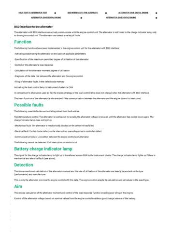

Sieh mal im Anhang. Die BSD-Leitung zur DME steuert auch die Ladung. Eigentlich sind die Schwankungen OK.
Bds-bmw-wds-online

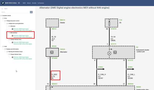

Will ungern korrigieren, aber in der Theorie (WDS Online) https://bmwteka.com/wds/en/e46/87c0df71
sieht das anders aus. Der N42 hat ein BSD Interface zur DME laut Doku.
https://www.adamomotorsport.pl/pinout-n42 . Man beachte PIN 19 auf X60003.

BSD Leitung Interface N42
Turok: Hast recht. Ich habe mich durch die unterschiedliche DME pin Belegung irritieren lassen. N42 und N46 haben BSD Generator .Sorry.
