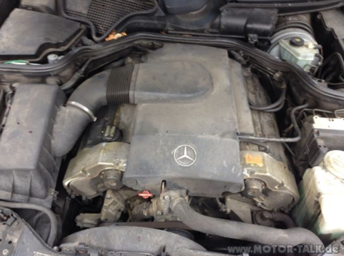

ich hab ein Angebot bekommen vom Händler ein Ort weiter. Doch leider gibts nen Haken, es ist ein E420 läuft angeblich Top und Getriebe schaltet ohne Probleme.. Doch leider rasselt die Steuerkette, ich hätte schon Lust mich der Herausforderung zu stellen, meine Frage : Es ist mega schwer die Steuerkette zu wechseln? Lohnt es sich? Habe bisher nur an den V6 Steuerketten gewechselt zb beim VR6, habe schon öfters gelesen das es bei den V8 generell Steuerketten Probleme stimmt das?

ich habe heute mir den E420 angeschaut, war sonst Top Zustand, nur bisschen Rost (wie immer), als er den Motor gestartet hat, wurde mir schnell klar, dass kann keine Steuerkette sein die so ein "Dängel" Sound macht, ist kein Rasseln, kommt eher von den Hydros oder Nockenwelle, kläckert wie ein Fiat Panda, aber wo ich den Motor gesehen habe, konnte ich nicht anderst und musste ihn kaufen, konnte ihn noch bisschen vom Preis drücken, werde aber trotzdem vorsichtshalber die Steuerkette wen ich grad dabei bin NEU machen. Gibts sonst noch irgendwelche Kinderkrankheiten wie Luftmassenmesser, Kurbelwellensensor wie beim V6??

Naja , der Motor macht jedenfalls einen "ehrlichen" Eindruck , das ist nichts verkaufsgerecht aufbereitet !😛
Wenn er > 200 000 km gelaufen ist , wurde ich dennoch die Steuerkette , Gleitschienen , Kettenräder und Kettenspanner erneuern - das sind halt die Schwachstellen dieses Motors und dann hast du Ruhe !

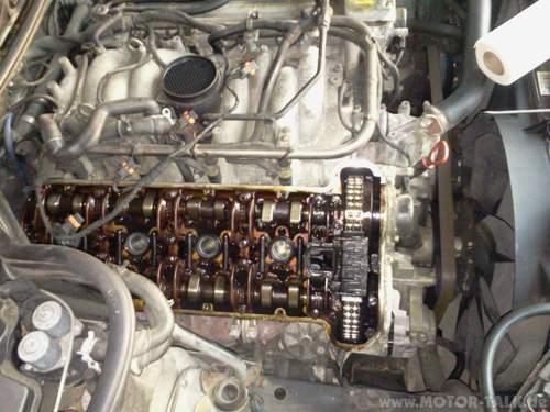

danke, aktuell hat er 370.000KM auf der Uhr 😰 Dann denke ich mal das mal was an der Steuerkette gemacht wurde, aber verlassen kann man sich natürlich nicht drauf 😁 Gehe ihn nächste mit nem Kurzeitkennzeichen abholen, dann prüfe ich mal alles was mir so im Kopf schwebt, habe hier noch was gelesen mit so einer "Kappe" von son Röhrchen die sich angeblich bei dem 420er öfters löst und dann kann er auch so klackern, hier der Link E420 Tickern Ja, weitere Bilder fogen noch 😁 Wenn ich grad dabei bin, mache ich wen ich Zeit habe ein Video wen der Motor läuft, dann könnt ihr euch selber ein Bild davon machen...
Diese kleinen Ölleitungen im Ventiltrieb sind tatsächlich eines der verbreitetsten Probleme, die beim M119 auftreten. Im englischsprachigen Internet gibt es dazu massenhaft Informationen, da der M119 im Ausland, insbes. in den USA, deutlich öfter verkauft wurde als in Deutschland. Einfach mal "M119," "oil tubes" oder "oil feeder tubes" bei Google eingeben, und Du kannst Dich vor Suchergebnissen kaum retten. Z.B. hier:

Wie dort ersichtlich, schafft das Austauschen aller Röhrchen durch verbesserte Metallversionen dauerhaft Abhilfe. Für Besitzer dieses Motors, die lange damit Freude haben möchten, empfiehlt sich dies wohl auch prophylaktisch. Früher waren diese von MB erhältlich, heute gibt sie es evtl. noch von anderen Anbietern. Hier z.B. ist ein benutztes Set von Originalteilen erhältlich:

Sorry das ich mich nicht früher gemeldet habe, heute hab ich mal ein Kopf aufgemacht, und es waren tatsächlich die Ölbrücken "Oil Tubes" waren insgesamt 3 Stück defekt, also bei 3 fehlt die Kappe. Siehe Bild, morgen oder die nächsten Tage mach ich den anderen Kopf noch auf, der ist extrem laut da sind bestimmt noch mehr Kappen weg, bin echt mal gespannt ob das Tickern weg ist, wenn alle Brücken neu siind... Achja, auf dem Kettenspanner stand das Datum 2009, dann denke ich das schonmal was an der Steuerkette gemacht wurde oder??

naja, dann bin ich neugierig auf den Erlebnisbericht, wenn alles in Ordnung ist....
Dann wurde der Kettenspanner auf jeden Fall erneuert
Man sollte die Gleitschienen und den Kettenlauf auf jedenfall noch prüfen...
Wenn das alles sauber läuft und die "Zahnräder" keinen Spiel haben und nicht "eiern" wurde das problem schon beseitigt 😉
Als Ersatz wurden auch schon Schienen von anderen Motoren genutzt..... M113 z.B.
