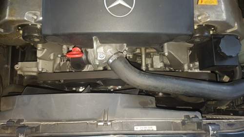

Man sollte sich aber vor Augen halten; fast ALLE M119 sind inzwischen so alt, dass die Gleitschienen in naher Zukunft aufgeben oder schon gerissen sind.
Unabhängig von den sonstigen Wehwehchen des M119. Aber sonst ein sehr schöner Motor.

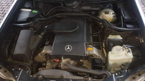

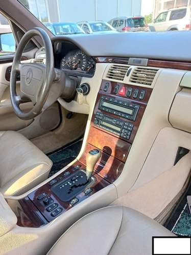

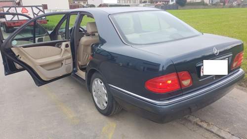

Der 320 ist mittlerweile verkauft, was bei dem Zustand auch nicht überrascht. Den 420 habe ich mir nun dazugeholt. De facto habe ich 3400€ bezahlt inklu sehr guten avantgarde felgen auf winterrädern.
Das mit dem Rucken bei Lastwechsel konnte ich nicht mehr simulieren. Die Automatik schaltet fast unmerklich. Es bedarf aber einer gründlichen Aufbereitung.
Die einzigsten technischen Mängel die ich finden konnte:
-elektrochrom spiegel dunkelt nicht ab
-einklappbare außenspiegel fahren nicht mehr aus
-abs lampe ist permanent an
-esp lampe geht an sobald man die bremse drückt.
-gleitschienen irgendwann mal tauschen
ja, da die roststellen allesamt sehr klein sind, würde ich die selber punktuell bearbeiten und dann mit lackstift behandeln. Da schweizer autos zur HU immer unterbodengereinigt sein müssen, gibt es an den hinterachslagern keine verdeckten rostschäden, im gegenteil, der unterbodenschutz wurde bereits soweit nötig entfernt um alles zu sehen.
der 4M hatte mir zum schluß einfach zu viel rost an den fahrwerksteilen. der 420 ist untenrum absolut trocken und ähnlich gut erhalten wie mein 320.
