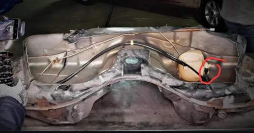

Ich fahre leider auch noch mit dem bei mir stotternden Jaulen. Es tritt bei mir nicht immer auf, meist ist es bei vollem Tank weg und bei halbvollen Tank ab und zu im Stand deutlich zu hören. Klingt innen noch schlimmer als aussen.
Soweit ich das analysiert habe, liegt es an einem kleinen Ventil, welches ständig versucht aus dem einen Tank das Benzin auszugleichen in den anderen. In dem kleinen Ventil sitzt eine Feder. Es gab schon einen Bericht, der hatte die Feder im Ventil stärker gebogen, erst dann hatte er Ruhe.
Ich stehe noch vor dem Tausch, da es mich noch nicht genug nervt.
Bild #211415160

Dann wird es die Saugstrahlpumpe im Tank sein, die dafür sorgt, dass beide Hälften immer gleich gefüllt sind.
Hier noch die Teilnummer, bei der ich davon ausgehe, dass es daher kommt: 16141182193
Habe aber selber noch nicht getauscht.

Das Teil ist leider nirgends mehr zu bestellen 🙁
Wie komme ich denn an das Ventil dran, die müsste ja an der unteren Seite vom Tank sein richtig?
Ich hab jetzt eine neue saugstrahlpumpe besorgt und baue die Samstag mal ein.
