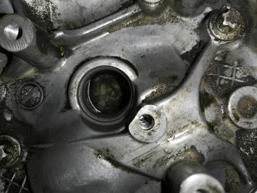

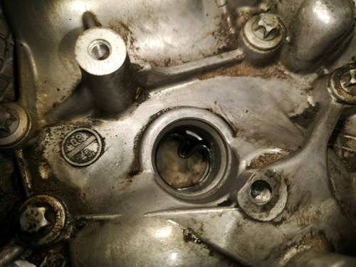

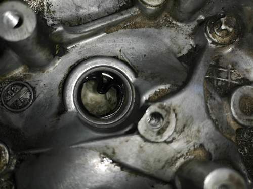

ich wollte bei meinem 350 CGI aufgrund von undichten Injektoren die Formdichtung erneuern, welche den "Injektorschacht" zum Ventildeckel hin abdichtet.
Raus ist weniger das Problem - mit dem rein kämpfe ich ein wenig. Der Ring ist im Durchmesser gut 6-7mm größer als das Loch, hat den schon mal einer gewechselt und einen Tipp?
Habe ihn zwar jetzt schon fast drin, allerdings nicht bündig, sondern immer mal wieder oben oder unten 1-2mm "zu weit draußen".
Die Versuche mit Öl und WD40 waren bislang nicht sonderlich erfolgreich.
Eventuell hat ja einer die Tortur schon hinter sich und kann seine Erfahrung teilen :-)
Danke!

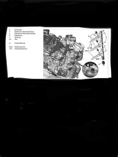

Da gibt es noch einen Dichtring der von der Rail am Motorblock sitzt, die soll laut Wis auch ersetzt werden, leider finde ich die nicht, Ist im Wis der Dichtring Nr.7 (siehe Bild). Vielleicht wisst ihr zufällig die Teilenummer?

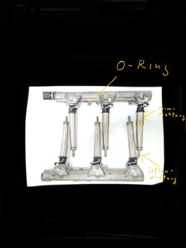

Ich habe noch ein Bild was ich meine mit Formdichtung (50) wo sie etwa sitzt, und die Teflondichtung ohne Teilenummer, ebenso der O-Ring bei dem ich keine Teilenummer finde. Die Formdichtung müßte doch tatsächlich in den Injektorschacht montiert werden und doch nicht über den Injektor. Die Teflondichtung muss über den Injektor mit besagten Werkzeug.
Gibt es eine Teilenummer für den O-Ring, und weiß jemand zufällig ob man alternativ den Teflonring wo herbekommt, kann ja bei der Montage auch mal kaputtgehen.

1 Dichtsatz für eine Bank.
Dann brauchst Du die 3 Dichtungen für den Schacht.
Die 3 Teflondichtungen, habe sie ohne das Spezialwerkzeug montiert ziehen sich bei Wärme zusammen.
Dann noch 3 Dichtringe(sitzen kurz vor der klammer) werden auf dem Injektor ganz rauf geschoben Richtung Rail.
Dann gibt es noch einen ganz kleinen nullring(an der Rail) da aufpassen der fällt beim Einbau gerne runter und dann hast wieder ölverlust.
Einbau geht leicht und ohne Kraft.
