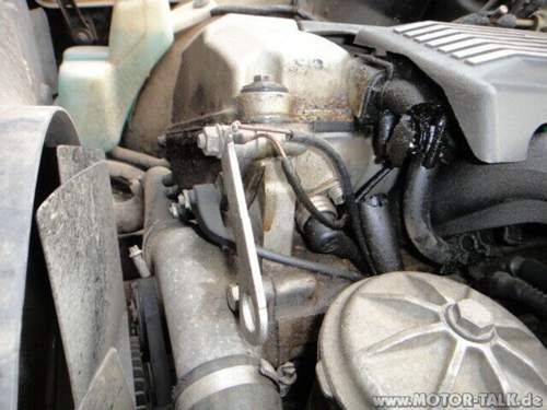

Hallo, kann mir bitte einer sagen was das für ein Schlauch ist, nen Kumpel ist das Platikstück weggebrochen, sicherlich alterbedingt.
Aber wozu genau ist der Schlauch, und ist er wichtig, sollte man ihn so schnell wie möglich erneuern?
Der Schlauch geht unter dem Luftfilterkasten irgendwie nach hinten weg.
Danke

Achja bevor es ärger gibt, das Bild kommt von aus der Bucht. Und wurde nur für diese Diskussion verwendet. Konnte leider kein eigendes machen.

ich würd sagen ein kühlwasserschlauch mit Plastikstutzen, den falls er es sein sollte natürlich schnellstens erneuern.

Ja, aber da kommt kein Wasser raus. Mhhh. Naja, werd mich mal drum kümmern. Danke

also: das abgebrochene stück ist von der kurbelwellengehäuseentlüftung. kann aufgrund der falschluft motorenbedingt mal mehr oder weniger den motorlauf beeinflussen. keinesfalls würde ich das so lassen, zumindest mal vorerst mit nem klebeband reparieren. grober dreck und wasser will dein kumpel wohl kaum im ventiltrieb, oder? des weiteren kann da ganz schöner öl-siff in den motorraum gelangen 😉
REPARIEREN!

Danke für die Info, Welche Seite sollte er denn dicht machen? Die am Motor, oder das lose Stück? beim Motor wäre mir logischer.

beide seiten abdichten. weder im kurbelgehäuse, noch in den zylinderkopf gehört dreck 😉

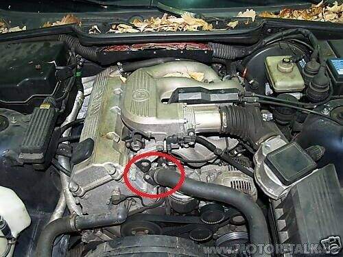

Nun nochmal zum Problem mit der Kurbelwellenentlüftung.
Also dort ist der obere große Schlauch der zum LMM führt oben bei dem Stecker porös gewesen und ist ja durch. habe nun den oberen und unteren Schlauch neu bestellt.
Der Obere ist klar wo er dran kommt, unterhalb der Ansaugbrücke. Aber kann mir bitte einer erklären wo der kleine Schlauch der vom Stecker nach unten führt hingeht?
Habe schon mit Taschenlampe alles abgesucht finde das Gegenstück nicht.
Danke euch
Hoffe ich habe es verständlich geschrieben ; )

Schlauch
So, hab nochmal ein Bild gefunden wo der Schlauch drauf ist den ich meine.
Und zwar ist es Schlauch Nr. 5
Wo geht der hin?
Danke
