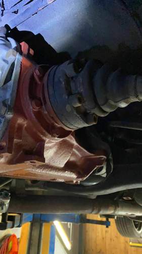

Und zwar hab ich ein E30 mit Compact Hinterachse und e30 2.79 188 Differential ich müsste die Antriebswellen Tauschen nur weiß ich nicht ob ich welche vom e30 oder compact verbaut habe Teilenummer finde ich auch keins.

Ich dachte vielleicht erkennt man auf foto etwas
@Asbest66 schrieb am 29. März 2020 um 16:58:45 Uhr:
(...) und das, wenn man nur den Flansch zum Diff und die Gummimanschette sieht?
-- (Vor-Vor-) Vorbesitzer fragen ---> bzw. eben den, der da rumgebastelt hat ;-)
-- messen, ausprobieren

Wenn du den Ersatzteilkatalog von BMW bemühst, findest du auch die Antriebswellen für den E30 als auch für den E36 in unterschiedlichen Ausführungen.
Und da kommt der Einwand von hjluecke ins Spiel:
Was wurde bei dir verbaut? Außer dir (oder der oder die Vorbesitzer) kann das natürlich keiner beantworten.
Vielleicht läßt du uns noch einmal teilhaben, um welches E30 Fahrzeug es sich genau handelt.
Ich habe meine Glaskugel zur Zeit in der Reparatur.
Gruß, Wolfgang

- Messe die Schrauben für den Tellerflansch am Diffi, es gibt M8 und M10
- Messe den Lochkreis davon. Es gibt 80mm und 86mm
M10 und 86mm ist 323ti. Das andere die kleineren Varianten.
