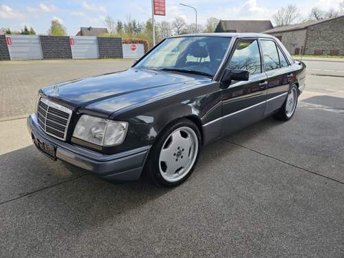

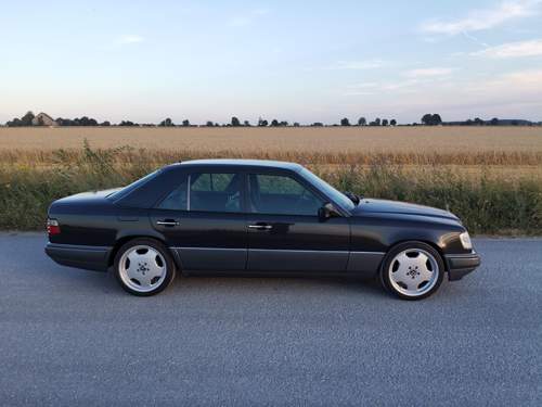

E280 Mopf2 ein Jahr restauriert und endlich fertig.
Mercedes E-Klasse W124
Endlich ist er fertig!
Gekauft im Marz 2024, komplett zerlegt, alles wirklich alles erneuert.
9857,20€ Ersatzteile, Felgen/Reifen mit Fahrwerk, Hifi, Tüv Gebühren und ca. 250 - 300 Arbeitsstunden investiert.
Tüv/AU, Eintragungen und H-Kennzeichen Abnahme erfolgreich bestanden.
8X18 ET35
225/40R18
01
+6

Ich habe 8 Monate einen E320 Limo Mopf2 mit Leder, Automatik und Klima gesucht.
Dann über drei Ecken gehört das im Nachbardorf ein älterer Herr noch einen E280 in der Garage hat und nicht mehr Auto fährt.
War mir zwar unangenehm, aber einfach hingefahren und geklingelt.
Von außen war er wirklich absolut Rostfrei, da brauchte ich nicht viel machen.
Gewaschen, mit Knete den Lack gereinigt, in drei Stufen von 3M poliert und anschließend mit Meguiar's NXT Tech Wax 2.0 den Lack versiegelt.
Das gleiche Verfahren habe ich auch mit allen ausgebauten Innenraum Holzteilen gemacht.

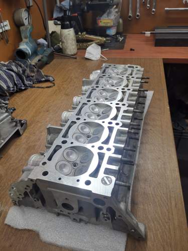

Ich beschreibe mal nur den Vorderwagen inkl. Motor und Getriebe.
Neue Magneti Marelli Scheinwerfer inkl. Seitenblinker und Philips H4 LED.
Immer wenn ich was ausgebaut habe z.B. die Scheinwerfer, alle Blechteile die man sonst mit verbauten Sachen nicht sieht, auf Rost kontrolliert, selbst die kleinste mini Ecke Rost entfernt, grundiert, lackiert, Klarlack und dann mit Carlofon Super Spray Wachs versiegelt.

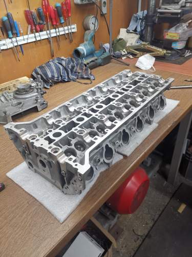

Zylinderkopf demontiert, zum Motorenbauer gebracht, Reinigung im Ultraschallbad, 1/10 planen lassen, Schaftdichtungen erneuert, Ventile neu eingeschliffen, Hydrostössel erneuert.
Steuerkette inkl. Kettenräder, Gleitschienen und Kettenspanner erneuert, Simmerringe und Dichtungen alle neu.
Keilrippenriemen inkl. aller Rollen neu. Viskokupplung neu, Kühlsystem entleert, mit destilliertes Wasser aufgefüllt, warm gefahren, abgelassen, wieder d. Wasser aufgefüllt, warm gefahren mit Heizung an, abgelassen, d. Wasser mit Petec Kühlerreiniger eingefüllt wieder warm gefahren, abgelassen und noch zweimal mit d. Wasser gespült bis wirklich nur noch klares Wasser raus kam.
Alles mit demontierten Thermostat.
Dann neues Mahle Thermostat verbaut und mit G49 befüllt.

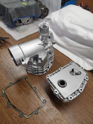

Alle Motoren Anbauteile demontiert, kontrolliert, mit Salz gestrahlt und mit VHT Motoren Lack lackiert. Ölfiltergehäuse zerlegt, neu abgedichtet.
Motor und Getriebe Lager neu.
Alle Filter erneuert. Neue NGK Kerzen. Nach der Montage des Motors neues Öl inkl. Motorreiniger aufgefüllt, warmlaufen lassen, abgelassen, noch mal neuen Ölfilter verbaut und Ravenol 5W50 aufgefüllt.

JOBU Performance auf den Dämpfern ?
Respekt für die Arbeit - ist super geworden!
Hast du originale Spiegelgummies genommen?
Die Aufkleber habe ich mir Just for Fun mal vor Jahren machen lassen.
JOBU leitest sich ab von meinem Vor und Nachnamen und so nennen mich alle.
@arpet: Spiegelgummis habe ich mir zwei verschiedene Sätze aus dem Zubehör bestellt.
Die Spaltmaße waren grauenhaft, da habe ich mir dann originale Gummis gekauft.
