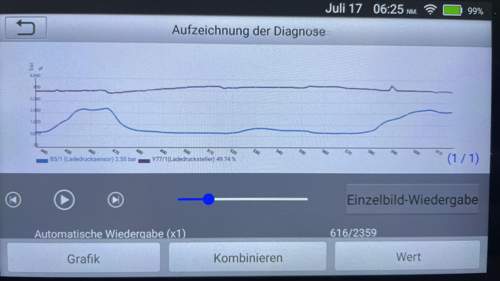

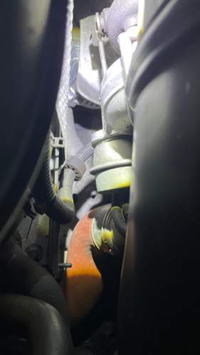

Erreicht der GLK noch V.-max. ? Die Probleme bestehen nur im "unteren" Drehzahlbereich? Höhere Drehzahl geht? Wurden die "Ist Werte" der Motorelevanten Sensoren mit den "Soll Werten" = auf Plausibilität geprüft. Das auftreten der Probleme mit erreichen der Betriebstemperatur lassen vielleicht so etwas vermuten? Wurde der Ladedruck gemessen, am besten "Echtzeit" beim fahren, nicht das der "erste" Turbolader, nicht genügend Ladedruck bringt?
MfG Günter
Diesen Turbo hab ich auch in Verdacht. Vielleicht wird der temperaturabhängig nicht richtig angesteuert durch irgend einen Fehler in dieser Druckdose z.B.
Wobei er ja einen zu geringen Ladedruck auch in den Fehlerspeicher legen sollte.
Der Wagen erreicht nicht mehr Vmax, ob die Motordaten auch live auf Plausibilität mit Xentry geprüft worden sind weiß ich nicht. Dann lasst uns doch erstmal den Hochdruck-Lader festhalten. Welche Werte sollte er bei welchen Lastpunkten erreichen? Sagt mir gerne was ihr braucht um den Lader zu bewerten.
