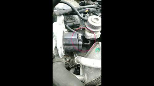

Die Seite ist ja auch sehr mäßig. Schick mal deine VIN. Das wird sicher im EPC stehen.
Scheinen grad echt ausverkauft zu sein... ich schau mal und melde mich nochmal.
@phoenix217 schrieb am 22. Februar 2021 um 23:03:01 Uhr:
Die Seite ist, genau wie das EPC eher gewöhnungsbedürftig.
Fündig wird man z. B. hier:
http://mb-teilekatalog.info/view_SubGroupAction.php?...
Jürgen

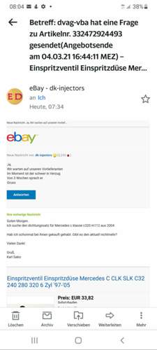

Hab das als Antwort erhalten. Gerade wohl etwas Lieferschwierigkeiten.
Screenshot-20210223-080409-yahoo-mail
Ui, danke fürs Engagement!
WDB2102621X083134 ist meine FIN, aber ich ruf nachher sowieso bei MB an und bestell die Teile
Ich meine, dass man die Teile auch direkt bei Bosch bestellen kann. Bei Mercedes glaube ich eher nicht.
Danke, für das Bild ausm EPC.
Ja, das sieht mit dem Plastikring schlecht aus. Da gibt es wohl keine Teilenummer für.
Ich war gerade schon am verzweifeln, aber das hier ist der Ring, oder?
https://www.autodoc.de/bosch/7167153
Dann brauch ich noch die Dichtung vom Ansaugkrümmer und die Dichtung von der Drosselklappe zum Ansaugrohr.
Dann hab ich das wichtigste, oder? Gibt es noch eine Dichtung um das Saugrohr in zwei Teile zerlegen zu können? Das kann mir ja passieren, das ich das machen muss/ das ist wohl sinnvoll gleich einmal mitzumachen?
Um himmelswillen... hab grad bestimmt 2 Seiten Text geschrieben und bin dann auf eine Taste gekommen und der ganze Beitrag war weg xD
Ich kann nicht nochmal alles neu schreiben... wenn du magst, schreib mir eine PN mit deiner Handynummer und ich ruf dich an.
Oh, ich bin gespannt auf deine Erfahrung!
Kannst du kurz die Rückmeldung geben, ob das die Ringe sind? Dann kann ich zumindest morgen früh schon mal bestellen, dann ist es wahrscheinlicher, das die bis zum Wochenende noch da sind.
Ja, sehen gut aus. Bestellen und falls sie nicht passen sollten, wieder retoure schicken.
Bestell sie aber lieber hier
https://www.motointegrator.de/.../...pi-multipoint-bosch-1-280-113-716
Günstiger und schnellerer Versand als bei AUTODOC.
Und mit dem Rabattcode SICHER2021 gibt es nochmal 21% Nachlass! 😉
Da hab ich auch bestellt, nur "leider" ohne Rabattcode. ;-) Jetzt fehlt mir noch die Dichtung für die Drosselklappe, die gibt es da nicht.
Die Dichtung bei Mercedes kaufen... kostet glaub um die 10 Euro...
Ja, gibts anscheinend nur da. Aber nen 10er ist ja auch in Ordnung. Ich ruf da gleich mal an.
Ähm, fehlt da was? Ich finde kein Teil, was da hingehört?
Ausführliche Rückmeldung folgt, sobald ich alles wieder zusammen hab.
