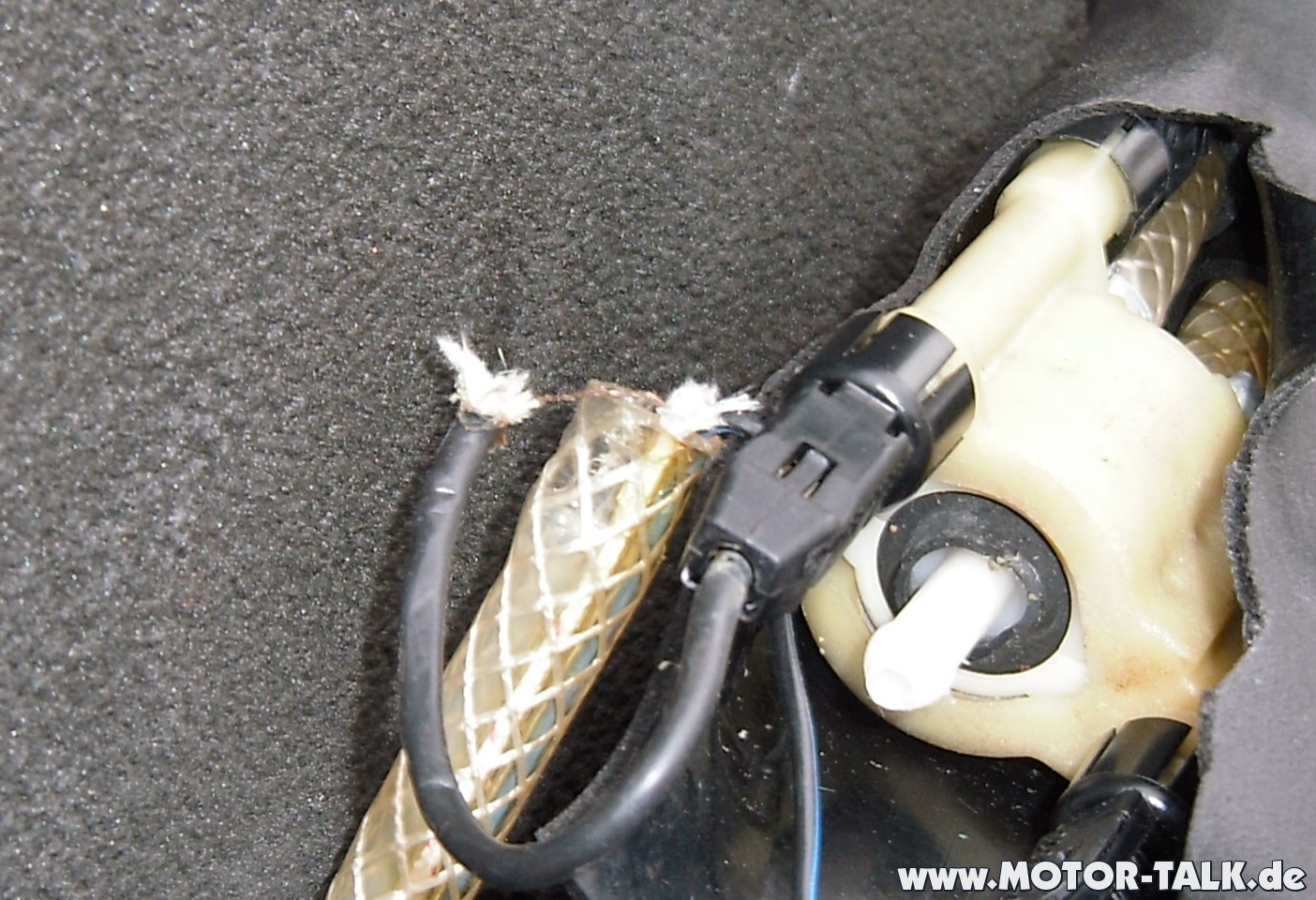

Ich glaube ich habs 🙂
http://www.motor-talk.de/.../Attachment.html?attachmentId=623820
sieht aber so aus:
http://www.motor-talk.de/.../Attachment.html?attachmentId=624054.
und das genau überm Steuergerät und ÜSR. Bei mir ist im Klarglasfenster vom ÜSR wo ich die Sicherung sehe schon Schwitzwasser drin... Ich denke mich hackts!!!
Fazit heute ausbauen und trockenlegen... Schlauch rausfetzen und erneuern.
Logisch im Sommer ist der Mist wenn ich die WischWasch mal genutzt habe immer gleich verdunstet. Im Winter sammelt sich dort exzellent die Brühe und steht.

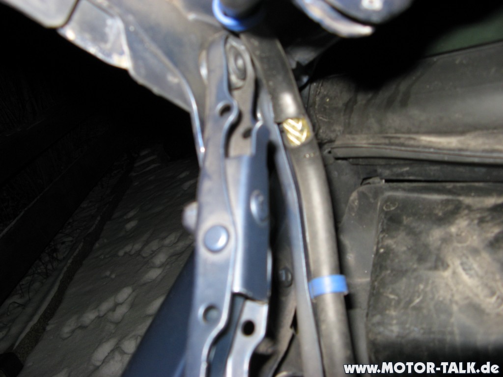

Dieser Schlauch bricht immer wieder, hört man oft.
Willst du den ganzen, beheizten Originalschlauch erneuern?
Soll ziemlich teuer sein. Ich habe erst ein Plastikverbindungsteil
eingesetzt, brach aber nach 1 Jahr wieder. Jetzt habe ich
einen längeren normalen Schlauch eingesetzt und als
Schlaufe seitlich verlegt, dass es nicht mehr knicken kann
(die Schlaufe biegt sich dann insgesamt). Ist dort aber
eben nicht mehr beheizt ... Spingt er jetzt trocken
immer an? Ich habe auch gek****, als ich die Brühe dort sah,
noch schön über das STG der Gasanlage u.a. gelaufen ... 😠

Dann werden wirs wissen... Ich werde mal Bilder machen.

Der Schlauch war hinüber, und Batterieblech stand schön unter Wasser. Jetzt weiß ich auch warum die Batteriebleche so gerne rosten. Hab ja auch schon ein neues drin... Das rostet nichtmehr 🙂
Ja, zum gestrigen Abend kann ich nur sagen habe Batterie ausgebaut, Steuergerät rausgenommen, alle Kontakte am Steuergerät gereinigt, auch am KPR / ÜSR usw...
Im Endeffekt ist mir aufgefallen das die Sicherung durch Schwitzwasserbildung im ÜSR vergammelt war. Hab ich getauscht und vorher gereinigt.
Fazit: Fahrzeug springt sofort bei dem heute früh gewesenen Mistwetter an.

die Stromleitung innerhalb des Schlauchs ist die Heizung des Schlauchs. Für die Düsen ist die Leitung auf der anderen Seite verlegt.
Grundsätzlich funktioniert es ohne diese Heizung wenn genug Frostschutz im Wischwasser ist. Hast Du mal bei MB nach dem Preis gefragt?

in Fahrtrichtung betrachtet verlaufen die Leitungen für die Düsenheizung am linken Scharnier, auf der rechten Seite ist der Schlauch mit Heizdraht umwickelt (sieht aus wie eine Gewebeverstärkung) und bekommt den Strom am Anschluß der Wischwasch-Pumpe.
