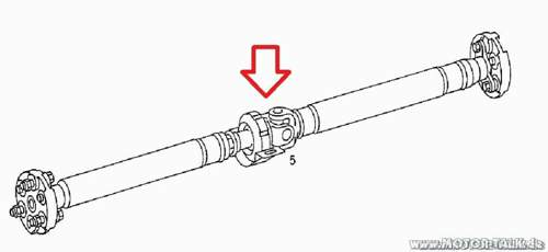

Servus Nikolaj,
das Mittenlager ist das Lager der Kardanwelle und sitzt quasi in der Mitte unter deinem Mittelschalldämpfer (siehe Bild im Anhang)
Das kann auch ab und an für ein heulendes Geräusch sorgen.

Mittenlager
Das wird das Teil sein, oder?
1244100181
Ich habe auch gesehen, dass man das Lager günstiger alleine kaufen kann. Reicht es, wenn ich das Lager kaufe und in die Halterung reinpressen lasse?

Die Halterung ist nicht gepresst, das ist "nur" ein Gummi in dem das Lager straff liegt. Lässt sich mit einem Schraubenzieher abhebeln. Richtig gepresst ist der Lagerinnenring auf die Kardanwelle.
Beim auseinanderbauen der Kardanwelle darauf achten ob die werksseitigen Markierungen überein stimmen, ggf eigene Markierung machen. Die beiden Wellenteile müssen exakt gleich wieder zusammengesteckt werden, ansonsten kann eine Unwucht entstehen.

Hallo nikischlicki, wenn das Ganze etwas schlimmer wird, dann hört man es sogar, wenn man das Auto nur rollen lässt. Tür auf und mal die Ohren nach unten gerichtet. So konnte ich damals eindeutig das Diff ausschließen. Das Geräusch kommt von unten in der Mitte des Fahrzeugs, zumindest bei meinem war das so. Und nach Wechsel des Mittellagers (nicht teuer) war das Singen der Wale eindeutig und endgültig weg !

Bei meinem E220 war das Mittellager der Kardanwelle für das Heulen verantwortlich. Ich habe es durch eins von Febi ersetzt. Der Innendurchmesser ist bei meinem 1995 E220er 25mm, Teilenummer: FEBI 03897, MB124 410 06 81. Das Ausbauen war relativ einfach, die Welle wurde rausgenommen und das Lager ausgetauscht.
Außerdem wurde noch das Öl im Differential sowie Schaltgetriebe gewechselt (75W140, ATF III)
Herzlichen Dank an alle, die geantwortet haben!! 🙂
