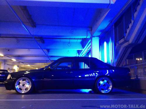

würde passen, muss nur spurplatten verwenden. Und ma nebenbei.. Es gibt keine Richtlinie wie ein 124er zu aussehen hat. gestalte es so wie es dir gefällt und lass dich nicht beeinflussen hier.. 😉
gruß Hakan
Img-1126
Und was hast du gemacht? passen die jetzt?
