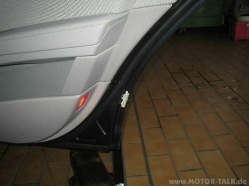

Als A 150 Bj 05 vorbelasteter,habe ich mein W211 zwecks Falzrost genau im Auge.
Mein Auto mit Erstzul.1 2008 habe ich jetzt an der hi.re. Tür Falzrost entdeckt, wie

Nach einem halben Jahr,erst nachdem ich persönlich erschienen bin wurde ich vom Sachbearbeiter
über den Stand der Kulanz informiert.

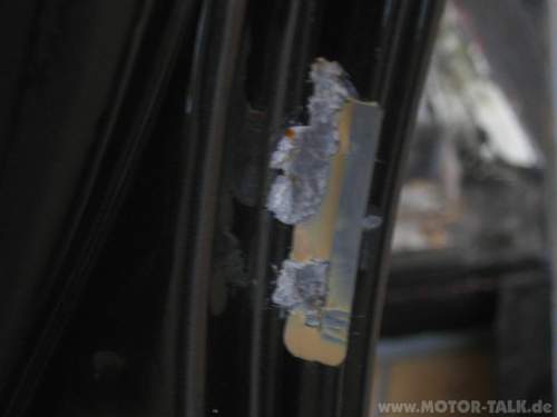

Die Herren bei Daimler wollten neue Fotos von der Roststelle mit abgeschabter Dichtmasse.
Seit 3 Wochen warte ich auf Antwort.
Rost-002
Rost-006

Auf dem Bild ist schön zu sehen, daß das Blech verzinkt ist. Die Bläschen haben sich zuerst über der ankorrodierten Zinkschicht gebildet (Weißrost), irgendwann ist die aber auch durch. Und das geht schneller als einem lieb ist. Die Verwendung verzinkter Bleche allein macht eben noch keinen guten Korrosionsschutz aus.
Bei den abgebildeten Schäden kann man pflegen und putzen wie man will, verhindern kann man sie nicht, da sie von innen kommen. Man entdeckt sie nur eher. Die meisten Autofahrer putzen ihre Autos an diesen Stellen überhaupt nicht.
