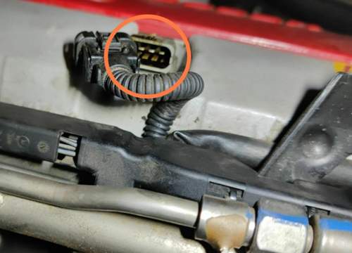

Mir ist aufgefallen, dass die Luftführung zum LMM, bis runter zum LLK, verölt ist.
Der Stecker vom LMM ist ebenfalls ölig. Und insbesondere der Stecker, der in den Ventildeckel geht (siehe Foto)..
Wer jetzt an den Nockenwellenversteller denkt.. ja, der hat geölt. Da habe ich gestern einen neuen Magneten + Ölstopkabel verbaut, aber das MSG hatte nur minimal Öl, Lambdasondenstecker trocken.. wie kann das Steuergerät nahezu trocken sein, aber dennoch andere Stecker so mies aussehen?
Oder gibt es noch andere Quellen für Öl im Kabelbaum?

ich hab den gleichen Motor (S210 BJ 06/2002) und hatte letztes Jahr ein ähnliches Problem. Grund war letztlich ein zerbröselter Kat, dessen Bruchstücke in immer verschiedener Weise das Rohr verstopft/ eingeengt hatten. Das Auslesen des Fehlerspeichers brachte damals Hinweise auf verschiedene Bauteile (u.a. Lambdasonde), die aber nicht zielführend waren. Seit dem Tausch des Kats. ist alles wieder paletti (Laufleistung aktuell 300tkm).
Ich hatte schon seit einiger Zeit besonders im kalten Zustand auch diese Leerlaufschwankungen. Am letzten Freitag dann fing er richtig an zu ruckeln und die Motorleuchte ging an. Ausgelesen: "Fehlzündung Zylinder 4". Ich glaube der Fehlercode war P0403 (bin mir aber nicht mehr sicher). Dann gelöscht und ein paar km später wieder das gleiche. Dank euch in diesem Forum habe ich direkt den Schlauch unter dem Ansaugtrakt (an dem man so schlecht ran kommt angeschaut und festgestellt, dass der Stutzen am Ventil abgebrochen war und im Schlauch steckte. Hab´s irgendwie wieder angeklebt und mit einen Draht gesichert (da bräuchte man Schlangenhände). Aber was soll ich sagen -Volltreffer!. Die Kiste läuft wieder seidengeschmeidig. Mal sehen wie lange mein Provisorium hält.
