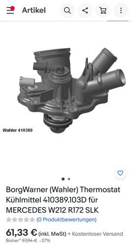

Wäre das dann dieses Teil auf dem Screenshot unten?
Thermo
@StephanW schrieb am 29. Januar 2022 um 16:17:28 Uhr:
Und was bringt mir das ersetzen des Thermostats in Verbindung mit dem Kraftstoffeintrag ins Öl? Irgendwie erschließt sich mir nicht der Zusammenhang...
Neues Thermostat - - >Kühlwasser schneller
warm - - > und dann?
.. sobald der Motor warm ist, spritzt er weniger Treibstoff ein, was dann auch weniger Treibstoffeintrag ins Öl bedeutet.
Es sieht so aus als wäre es das. Meine Original Nummer war beim Motor M271 860
A2712000315 und war von Wahler.
Edit: hier das Bild von meinem https://www.motor-talk.de/.../w-212-thermostat-t6713449.html?...
Gruß AWXS
Genau so ist es. Nach einem Thermostat von Wahler gucken, das ist das Originale von MB da ist der Stern rausgedehmelt, auch wenn hier gleich wieder Meinungen kommen das wäre nicht so.

Moin moin, wollte ein kurzes Update da lassen.
Das Kühlwasser Thermostat wurde getauscht und das Öl gewechselt. Habe mich anstatt für 5W30 für 0W40 entschieden.
Bin seitdem ca 600km gefahren und verbrauche lt Bordanzeige 1,1l weniger Benzin als vorher. Das Wasser ist mit Heizung auf 18° nach ca 3km auf Betriebstemperatur und der Ölstand bleibt ebenfalls konstant in der Mitte des Peilstabes und auch die Steuerkette rasselt nicht mehr sporadisch. Die Werkstatt will nach 2000tsd km nochmal einen Ölwechsel machen um die letzten evtl übrig gebliebenen Benzinreste raus zu spülen.
Ich will den Tag nicht vor dem Abend loben, aber der Tipp von Zandi bzgl des kaputten Thermostats scheint richtig gewesen zu sein und war wohl die Ursache des Problems.
PS: Habe das alte Thermostat zuhause und es hat nicht mehr richtig geschlossen, weil ein Gummi bzw Plastikring den Verschluss blockiert
