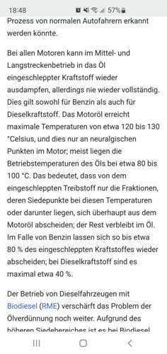

Man braucht Wikipedia ja nicht alles glauben, aber das hier trifft es schon ganz passend (siehe Screenshot).
Beim "Schleichen" kann der Kraftstoff eben nicht ausdampfen, egal wie lang die Fahrstrecke ist. Da muss man das Aggregat schon auch mal etwas fordern.

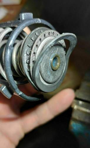

So sah meins nach knapp 100tkm aus.
Also wie Dein Hinterachslager? 🙂
Beides ist leider nicht das "Beste", also nichts 😉 Thermostat mit schlabbergummi = Fehlkonstruktion, HI abgesehen vom Lager 😉 schlecht geschützt gegen Rost.
Ich bin in dem Punkt voll beim TE, da kann man sich schonmal ordentlich auskotzen über die Qualität, hilft zwar nicht der Brieftasche, aber dem Gemüt.
Im Prinzip ist die Kiste aber jetzt ja wieder fit. Was bleibt ist die Ölverdünnung und die kriegt man gut in den griff. Sollte das Thermostat lecken bringt das wechseln devinitv schonmal den ersten erfolg. Weitere Maßnahmen wie erwähnt zwischendurch mal ne Tour mit mehr Pfeffer, und Ölwechsel jährlich im Frühjahr. Das hat den Effekt das man mindestens ein halbes Jahr mit größtenteils unversautem Öl fährt.

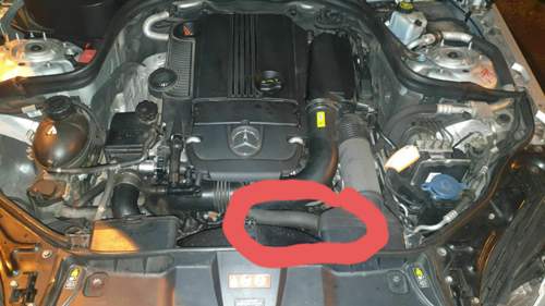

Moin zusammen,
Aus Zeitmangel konnte ich auf dem Weg zur Arbeit keine Messung bei 60° machen. Habe also den Schlauch geprüft als ich nach 16km und 85° Wassertemperatur auf dem Parkplatz stand.
Der auf dem Foto rot umrandete Schlauch war lauwarm bis warm.
Zudem habe ich heute mal die Heizung und Klimaanlage ausgelassen. Das Wasser hatte dann nach knapp 4 km schon seine 85° Betriebstemperatur bei 5° Außentemperatur.
20220129
Die Messung bringt nichts, schon garnicht wenn die Heizung aus ist. Solltest Du nochmals machen. Der Wassertauscher der Heizung nimmt enorm viel wärme ab und deswegen bleibt das Thermostat auch geschlossen, machst Du die aus wird durch ein Ventil der Kreislauf geschlossen und es bleibt nur das wasser im Motor selbst, das ist vielleicht ein Liter.
Also Heizung an beim test.
Vielleicht zum Feierabend?
Ok, mit Heizung und Klima an, waren nach 10km die 60° erreicht. Der Schlauch war wieder warm, tendenziell wärmer als heute morgen. Außentemperatur betrug 10°.
Kann der Schlauch überhaupt kalt bleiben im Motorraum, er nimmt doch auch die Umgebungstemperatur an...?
Was bedeutet diese "Prüfung" nun im Bezug auf das Thermostat?
Btw, die Steuerkette war grade leicht am Rasseln als ich an der Ampel stand, bin aber heute zu kaputt um mich wieder über den Scheiß aufzuregen :-P
Thermostat ersetzen, schlauch muss eiskalt sein hatte ich ja schon geschrieben.
