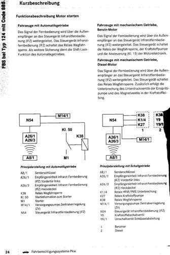

Ich würde gerne auch die Wegfahrsperre ausschließen als Ursache. Gibt es eine möglichkeit, die testweise zu umgehen?

Das ist einfach. Nur muss man wissen, welche Version Du hast.
94er Fahrzeug, richtig?
Hat Dein Fahrzeug eine IR-Fernbedienung?

Dann wird die Wegfahrsperre über das IR-Steuergerät geschaltet.
Das sitzt beim 94er unter der Rückbank auf der Beifahrerseite.
Je nachdem, ob Du ein Schalt- oder Automatikfahrzeug hast, sind es 3 Relais oder auch nur eines.
Die werden über das IR-STG angesteuert (nach Masse gezogen, dann schalten sie durch).
Mehr muss Du auch nicht tun... einfach die Relaiskontakte nach Masse ziehen.
Guck mal in die Anhänge, das sollte alles klären.

Ich bitte meine eher miserablen Kenntnisse in Fragen der Elektrik zu entschuldigen. Ich werde hoffentlich meinen elektronisch versierten Freund wieder mit zum Auto nehmen müssen... Verstehe ich das richtig, dass ich auf diese Weise den Wagen zum starten bekommen würde, auch wenn die Wegfahrsperre sich wegen eines defektes im Steuergerät nicht mehr richtig deaktivieren lässt?
Oder meinst du wenn ich die von dir genannten Kontakte gegen Masse schalte, kann ich so nur checken, ob die drei genannten Relais auch schalten?
