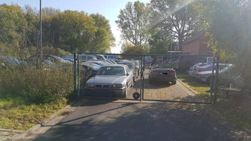

OK! Glaub da ruhig dran , das das reiner Alkohol ist !
Ich Schrieb ja schon }>Aus eigener Erfahrung{< , nicht vom "Hörensagen"!!!
Rate mal , welche von den ca.100 (abgebildeten) Autos die hier länger stehen, beim Jährlichen rausfahren Probleme mit der Spritzufuhr oder durch Rost im Tank haben !
Alle die ,die (durch Herstellervorgaben bedingt) Superplus drin haben , auf jeden Fall nicht!
Autolager
