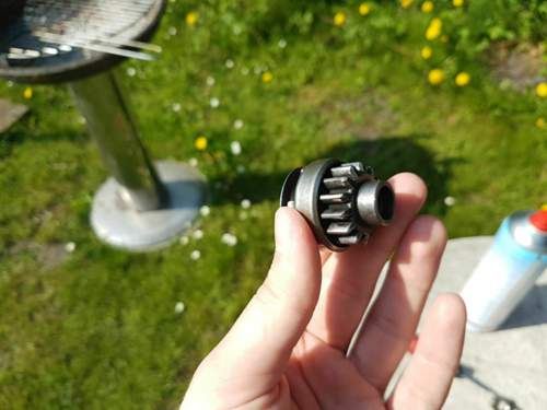

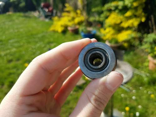

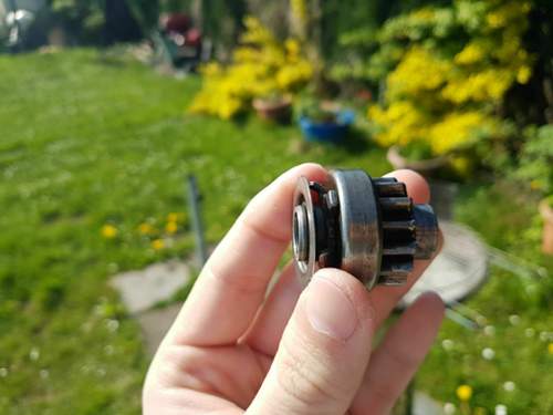

Also, sorry, hatte doch keine Lust auf ein Video, da ich niemanden hatte, der die Kamera hält. Im Übrigen war der Ring wesentlich einfacher zu entfernen für mich, als der Typ im Video es dargestellt hat... Naja.
Ach ja, die Batterie hat eine Spannung von 12,3 Volt gehabt, ich lade sie derzeit, allerdings jagt mein Ladegerät da gerade 15,8 Volt durch und im inneren hört man es brodeln. Ist das die desulfatierung? Ist das gefährlich?
PS: Die Feder scheint fast abgebrochen zu sein, so spitz wie das eine Ende verläuft. Was meint ihr? Ich fahre jedenfalls gleich mal zu Toom und suche eventuell eine Feder, die passen könnte. Falls ich nichts finde baue ich das eben wieder zusammen und hoffe, dass es geht.
PPS: Fetten werde ich die Welle in der Mitte und nur die. Das beinhaltet auch die kleinen Nippel, die dann in die Lager gehen. Sollte ich zusätzlich was schmieren?

@der-andyman schrieb am 21. April 2018 um 16:35:54 Uhr:
Hi andyman,
handwerklich scheinst du ja ziemlich geschickt zu sein, sehe keine Verletzungen an deinen Fingern. 😁
Kannst du dir die Funktion der “Gewichte“ mit den Klauen erklären, und wo sitzt die Schlauchfeder?
Schön gereinigt hast du die Teile bereits, das Einfetten der Welle, des Schraubgewindes am hinteren Wellenende und der beweglichen Metallgewichte schließt sich jetzt vor dem Zusammenbau an, d.h. es sollte keine Reibstelle trocken laufen.
Dein Akku ist wohl auch nicht mehr der Beste, die Ladeelektronik macht i.d.R. nicht ohne Grund eine Desulfatierung oder Rekonditionierung (wird je nach Hersteller unterschiedlich benannt). Es gibt allerdings auch Elektroniklader, denen man per Modusauswahl mitteilen muß, daß der Akku bis oberhalb der Gasungsspannung aufgeladen werden soll. Für eine 100%-ige Vollladung eines Bleiakkus muß die Ladespannung übrigens immer über die weithin bekannten 14,7 Volt ansteigen. Bei 14,7 Volt Ladespannung ist ein Bleiakkumulator zu ca. 75 ~ 80% seiner Kapazität geladen. Die Lima am Roller hält sich hingegen meist an eine Obergrenze von knapp 15 Volt, damit es nicht dauerhaft zur Gasung kommt, weil dies auch bei den heutigen wartungsfreien Akkumulatoren zum Wasserverbrauch führen kann. Und destilliertes Wasser kann bei verschlossenen Akkus nicht nachfüllt werden, ist auch nicht vorgesehen (obwohl die Verschlußstopfen mit etwas handwerklichem Geschick durchaus zerstörungsfrei zu öffnen wären). Laut Angaben der Batteriehersteller ist durch eine besondere Konstruktion bei den wartungsfreien Akkus der Wasserbrauch während des Ladevorgangs minimiert bzw. es wird teilweise im Deckel wieder zurückgewonnen. Im Falle eines zu hohen Innendrucks bei übermäßiger Gasung ist ein Sicherheitsüberdruckventil eingebaut, es wird also schlimmstenfalls Wasserstoff und Sauerstoff ins Freie geleitet. Rauchen und offenes Feuer in der Nähe eines gasenden Akkus sollten vermieden werden, bei einer bestimmten Zusammensetzung entsteht Knallgas. 😉

@Alex1911 also wirklich 100% ig ist mir die Funktion noch nicht bekannt, ich denke, der hintere Teil besteht aus 2 teilen, die man in eine Richtung durchdrehen man, in die andere Richtung steigt es eben auf. Die gewichte könnten eventuell wie die Kupplung Fliehkraft gesteuert sein, und so das nach außen treiben des kleineren Zahnkranzes bewirken... Sicher ist das jedoch nicht.
Also, die batterie ist geladen, das Teil zusammengesetzt, der roller startet wieder wie eine Eins.
Ich glaube, wenn die Batterie schwach ist, dreht der Anlasser nicht schnell genug und danach kommt der Kranz nicht weit genug raus und blockiert an der Riemenscheibe.
