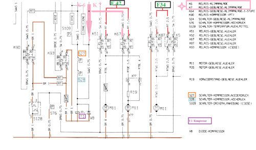

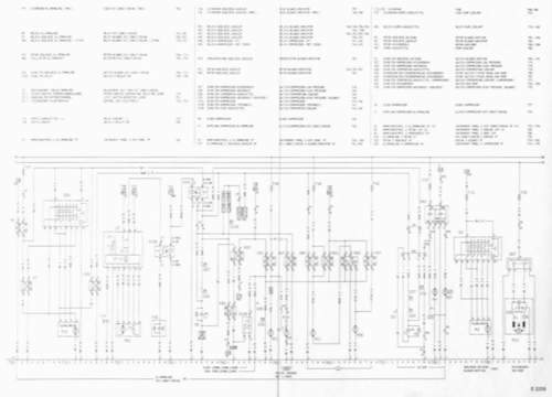

S 26 und S 27 sind die Druckschalter der Klimaanlage für die Kompressoreinschaltung
und die geben beide Plus auf die Kompressorkupplung .
Du meinst bestimmt den S 128 den Thermoschalter im Kühler ,
der ist ein Öffner und ein Schließerkontakt .
Schließer zum Einschalten der Kompressorkupplung - Masse
Öffner ,zum einschalten der Relais K 51 und K 67 für die Lüfter am Kühler .

dann versuche mal die Kabelfarben des Teiles zu identifizieren und das Teil
evtl im Schaltplan zu finden !
oder mache ein Bild .

Ja , Thombeat habe mir den Plan nochmal reingezogen und da gebe ich DIR voll Recht ,
mit diesem Mitteldruckschalter an der Rückseite des Kompressors .
da sind ja 2 verbaut ,einmal ein Mitteldruckschalter und ein Hochdruckschalter .
denke der Mitteldruckschalter für den Kühlerlüfter und Hochdruckschalter für das Einschalten der

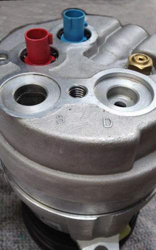

die beiden Schalter im Kompressor sind ja ROT und BLAU .
die Stecker sind ja auch ROT und BLAU !
ich denke das diese beiden Druckschalter beim Wechsel des Kompreesors vertauscht wurden,
in ihren Einbaulagen am Kompressor .
jetzt ist nur noch die Frage ,wer den Kompressor erneuert hatte ,die Werke oder der TE .
damit wäre auch das Problem der Klimafüllung geklärt !
ich glaube ,Reinhard hatte hier mal Bilder von dieser Rückfront vom Kompressor eingestellt !
mfg

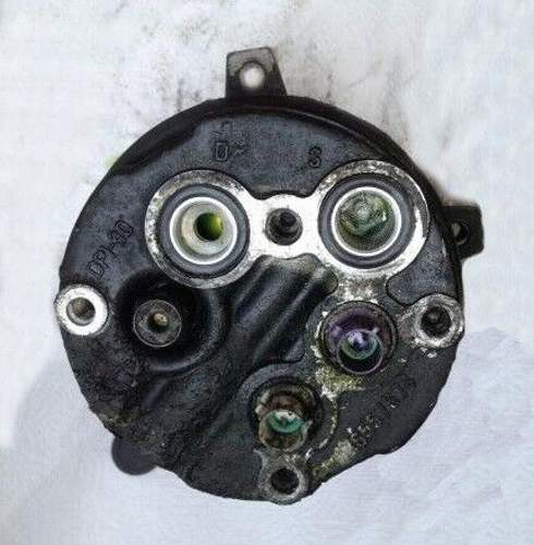

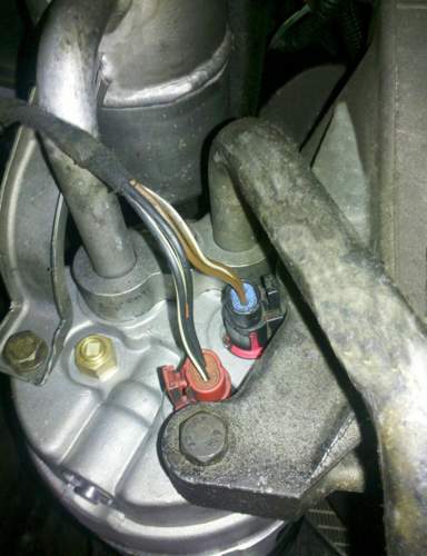

Hier ein paar Bilder dazu.
207304157-w988-h1323
Draufsicht-dichtung-und-nut
Fraesungen-hoch-und-tief
Danke Kurt für die Bilder !
ich denke einfach die Dinger sind Vertauscht eingebaut ,
Rot-Hochdruck
Blau-Niederdruck
mfg
