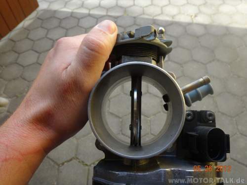

Das kann mehrere Gründe haben. Wenn das Drosselklappengehäuse im Prinzip ein zylindrisches Rohr mit einer Klappe drin ist, dann wird die Klappe im Leerlauf nur wenige Grad geöffnet. Geringe Toleranzen hätten dann einen relativ großen Einfluss. Es gibt aber die Möglichkeit, das Gehäuse in diesem Bereich so zu formen, dass größere Winkel für kleine Querschnitte benötigt werden, so dass sich Toleranzen weniger auswirken.
Der Leerlauf wird aber auch über den Zündwinkel geregelt (speziell bei schnellen Lastaufschaltungen, z. B. Servolenkung, Klimakompressor, Licht, Scheibenheizung, ...). Damit er Moment aufbauen (also dazu geben) kann, wird der Zündwinkel im Grundzustand etwas nach spät verstellt ("Momentenreserve"😉. Gut für den Leerlaufregler, schlecht für den Verbrauch. Daher ist es gut möglich, dass bei heutigen Motoren die Leerlaufstabilität tatsächlich etwas schlechter ist.

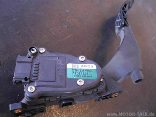

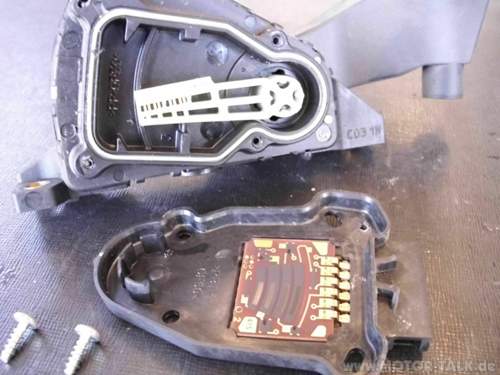

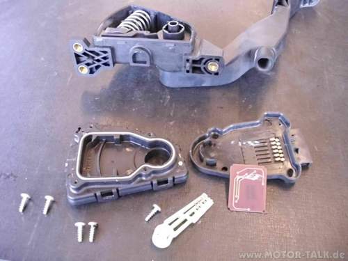

Beim Fahren gibt es für mich kein Unterschied. Aaaber wehe, es geht was beim E-Gas kaputt. (Auslesen, E-Teil und wechseln) so ab 150 €. Wann ist mal ein Gaszug gerissen (20- 30€) Leider geht es ohne E Gaspedal nicht mehr um die Verbrauch und Schadstoffwerte zu erreichen.
Viel ist in so einem E-Gaspedal auch nicht drin.
Thomas
A-e-gaspedal
B-platine
Bild-c
