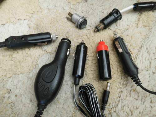

Das Problem bei der üblichen großen 12V-Dose ist weniger die Dose, als die verwendeten Stecker.
Oftmals sind das halt geschraubte Konstrunktionen mit internen Sicherungen, die schlichtweg viel zu weit aus der Dose herausschauen. Im Zweifel beinhalten die auch noch Ladeelektronik.....
Es gibt ja massenhaft USB-Lader für normale 12V-Dosen, die nur ein paar Millimeter aus der Dose herausschauen und m.E. einen sehr guten Kontakt haben.
Die lösen sich auch nicht von allein. So eine betreibe ich u.a. am Motorrad ohne Probleme.
Weswegen man es z.B. bei (teuren) Kühlboxen nicht schafft, ähnliche Stecker-Kontruktionen an zu bieten, die anstatt mit Ladewandler und USB-Steckmöglichkeit, mit einem fest verbundenen Kabel ausgestattet sind, verstehe ich nicht so ganz.

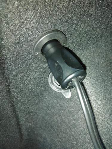

Um mal zu zeigen, wie tief der Stecker bei mir drinnen steckt...

@Mopedcruiser schrieb am 12. Juni 2021 um 11:05:03 Uhr:
eben und so ein "Knochen" kann sich halt schneller losrütteln bzw. kann der Kontakt bereits abbrechen, wenn irgend etwas den Stecker seitlich berührt.
Gibt aber durchaus noch schlimmere 12V-Stecker....
