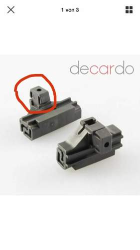

An einem Fensterheber brechen gerne die Plastiknasen(siehe Bild 1) ab, an denen die metallklammern zum festklemmen der Fenster geclipst werden.

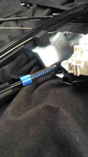

Als zweite Möglichkeit wäre bei dem älteren (?) System einer der beiden Führungsstifte für das Seil(siehe Bild 2), diese brechen auch schnell ab.
