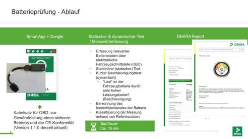

Ganz neu bei Dekra für 99€ netto: Die Gutachter können jetzt ein Batteriezertifikat erstellen!
Randbedingungen:
-Ladezustand muss bei 40-80% liegen
-Akkutemperatur muss bei 10-30°C liegen
-das Zertifikat beinhaltet statische OBD Daten aber auch
-eine dynamische Messung bei einer Beschleunigungsfahrt
-dabei wird u.a. der Innenwiderstand des Akkus ermittelt und mit Sollwerten verglichen
-es geht bereits eine ganze Reihe europäischer, asiatischer und amerikanischer Fahrzeuge
-Dauer des Vorgangs ca. 15min und anschließend ein paar Tage Bearbeitungszeit
-Zertifikate siehe Bild anbei werden dann per Post versandt
Das soll keine Werbung sein, eher eine weitere Möglichkeit für eventuelle Problemkinder oder Käufer.
Sobald mein Corsa-e mal wieder fährt lass ich eins machen und vergleiche es mit dem CarScanner. Infos folgen dann.
Ja, das ist keine vollständige Kapazitätsmessung. Aber mal ehrlich, das wöllte am Ende doch auch keiner bezahlen. So hat man für 120€ immerhin schon mal eine dynamische Messung dabei und wenigsten ein was offizielles zum Akku in der Hand. Das Zertifikat, was z.B. PSA ggf. auch die die anderen Werkstätten erstellen, beruht ja nur auf statischen Daten. Die kann man auch gleich selber mit nem 20€ OBD Dongle und CarScanner auslesen.
Ach und bevor jetzt alle los stürmen, vorher anrufen, Termin machen. Die Gutachter sind nicht so auf Zuruf unterwegs, wie wir Prüfer. ;-)
Batt-test-99-netto
