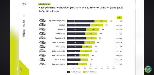

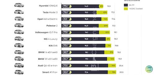

Sowohl bei der Ladegeschwindigkeit in km/h als auch beim reinen Verbrauch führen koreanische Fahrzeuge, gemäß einem Vergleich von P3CI, den ich bei nextmove gesehen habe.
Aber wenn man erst in 1-2 Jahren wechseln will, kann man ja noch in Ruhe eventuelle Entwicklungen abwarten.
Geladene Reichweite pro Zeit
Verbrauch
