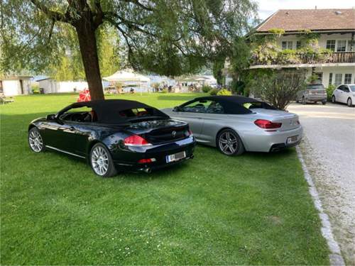

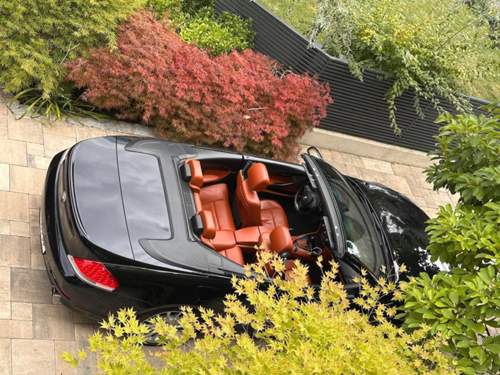

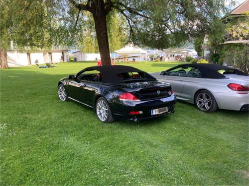

Eigentlich nicht, ist nicht meine Sache alles im Internet auszubreiten, das Netz vergisst bekanntlich nicht. Hier zumindest ein paar Fotos (es ist natürlich nicht der silberne 😜) und die Ausstattungsliste:

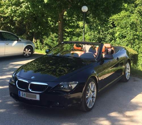

Nachtrag, hier noch ein frisches Bild vom Innenraum. Anm.: durch dein Interesse ist die Freude an meinem E64 bei mir irgendwie wieder aufgeflammt 🤗. Bin happy das ich einen habe 👏. Am WE bei Kaiserwetter wieder mal schöne Ausfahrt gemacht.
