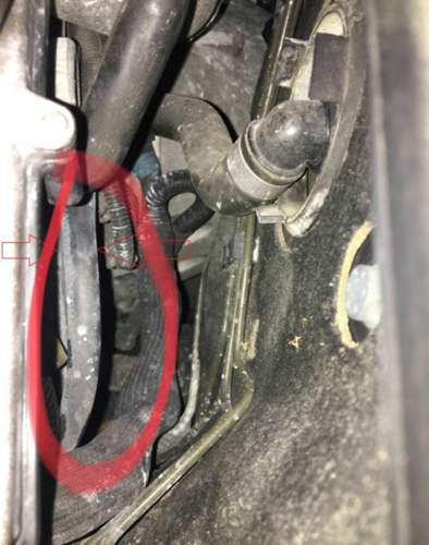

Habe den Schlauch nochmal umrandet, mitteldick, schwarz und mit blauer Schrift.
Tankentlüftungsschlauch
Keine Sorge deswegen...
In absehbarer Zeit wäre die MKL deswegen angegangen.
Es wäre also aufgefallen.
Danke für die Info! :-)
