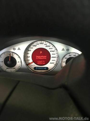

Der Wagen stand auf der Bühne, ich saß drin und sollte auf Ansage meines Mechanikers die Lenkung komplett nach rechts und links einschlagen. Links angekommen hieß es "Motor aus!" und ich merkte schon, dass die Lenkradsperre sehr ruckartig verriegelte, dachte mir aber nichts weiter dabei. Seitdem habe ich das Problem, dass beide Schlüssel nicht mehr erkannt werden, weder Keyless noch der normale Schlüsselbetrieb sind möglich. Demnach ist es auch nicht möglich die Zündung anzuschalten, Warnblinker und Radio funktionieren zB. noch.
Haben es dann u.A. mit dem Abklemmen der Batterie versucht und den Wagen mehrmals auf und zugeschlossen (Funk reagiert, keyless nicht). Nun kommt noch dieses Video hinzu: Wenn die Tür geöffnet ist, kommt permanent diese Fehlermeldung :
https://youtu.be/HdGD_AYaM28
Im Hintergrund läuft ein Kompressor, davon bitte nicht irritieren lassen. Getriebestellung war P laut Walhebel.

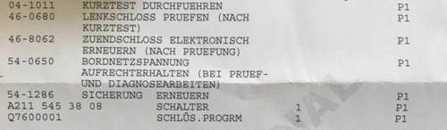

Nachdem ich äußerst unfreundlich beim Frendlichen (welch Ironie) empfangen wurde, bin ich nun - nachdem ich auch nicht wie versprochen kontaktiert wurde - etwas skeptisch, was die Fehleranalyse angeht. Laut diesem ist die elektronische Lenksäulenverriegelung der Verursacher für dieses Fehlerbild, Kostenpunkt ca 900€. Könnt ihr dies so bestätigen, oder gibt es berechtigten Grund zum Zweifel?

Unterschrieben habe ich dafür nicht Benigo, habe aber soeben einen Anruf erhalten, dass es nicht das ELV, sondern EZS ist.
Das wird jetzt beschafft bzw. angelernt, bin gespannt wann ich meinen Dicken wiederhaben kann.

Beide Schlüssel können nicht an das neue EZS angelernt werden laut Aussage des nun zuständigen Mitarbeiters, dieser hat daraufhin einen neuen bestellt. Ich bin weiterhin sehr verwundert, wieso auf einmal beide Schlüssel nicht mehr funktionieren sollten, aber schauen wir mal..

letzte Woche war es dann endlich soweit. Man hat auf der Rechnung aufgeführte Positionen durchgeführt - Wagen fährt endlich wieder.
Für den Fehler auf dem Video war laut Aussage eine Sicherung verantwortlich, habe aber nicht mehr nachgefragt welche - da ich nur noch mein Auto haben wollte.
5 Wochen für eine Sicherung?
3 Wochen alleine für die Organisierung eines neuen Schlüssels, komischerweise ging einer meiner zwei vorhandenen Schlüssel nun doch. Ich habe dazu auch nichts mehr zu sagen außer: nie wieder zum Freundlichen, es sei denn es ist unumgänglich.

Da mein Vater auch einen SD Tester in seiner Werkstatt hat, laß ich den Fehlerspeicher spaßeshalber nochmal aus. Wie man auf dem ersten Foto sehen kann, hätte der Mercedes Werkstatt der Fehler definitiv auffallen müssen, hätten sie wie beauftragt nach den Reparaturen einen Kurztest durchgeführt. So bin ich also tagelang mit diesem Fehler durch die Gegend gefahren, hoffe man muss nun keine weiteren Schäden befürchten?
