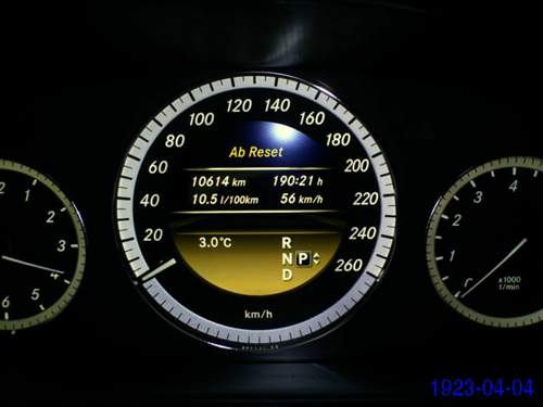

Da muß ich auch mal meine Senf dazu geben .
Ich fahre den 350 4matic T-Model (306 PS ) jetzt seit einem Jahr und ich muß sagen der Motor ist Top .Ich habe einen Durchschnittsverbrauch im letzten Jahr von 10,5 Litern gehabt (siehe Foto) .
Beim heutigen Verkehr ist der Motor völlig ausreichend und er beschleunigt sehr harmonisch. Der 400er ist durch den Turbo zwar etwas bissiger im Antritt (habe mal eine Probefahrt gemacht ) aber ich will ordentlich motorisiert sein und keine Rennen fahren . Ich würde sagen das es Geschmackssache und eine frage des Geldbeutels ist welchen Motor von den beiden man fahren will .Ich bin mit meinem 350 sehr zufrieden !
