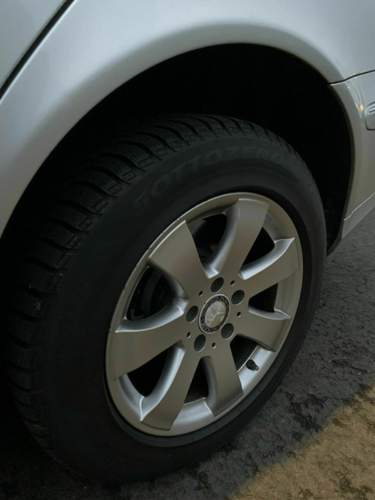

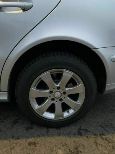

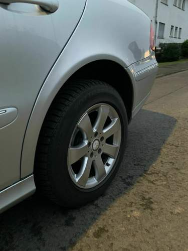

Bin gestern Abend gefahren , viele Autos haben mir aufgeblendet zu Krell nach oben. Eventuell denke ich da er hinten extrem hoch ist versuchen die Schweinwerfer das auszugleichen und scheinen zu hoch - oder kann man da was einstellen ? Das schlimme hier gibt's keine vernünftigen Werkstätten nur Pfuscher ohne Ahnung incl. Mercedes Senger.
Hier Bilder - ich könnt kotzen
+2
Voll Krass. Der hat jetzt den Ausstattungsumfang für die "größere Bodenfreiheit" verbaut. 😁
Nach dem Einbauen neuer Federn sollten grundsätzlich die Scheinwerfer neu eingestellt werden, allerdings:
dein Wagen hat die Xenon-Scheinwerfer mit ILS verbaut. Die haben keine manuelle sondern eine automatische, pneumatische Höhenverstellung, bei der die Leuchtweite anhand von Sensoren am Fahrwerk bestimmt wird. Bei der Höhe hinten kann der Sensor möglicherweise kein plausibles Signal für die automatische Höheneinstellung liefern und dreht die Blenden in die falsche Richtung.
Federn für MB kann man leider nicht einfach so anhand der FIN im Netz kaufen. Da kommt dann sowas wie auf Deinen Bildern bei raus. Die Wahrscheinlichkeit, dass man zufällig die richtige Feder mit der richtigen Federbeilage erwirbt, ist aufgrund der Vielzahl an Kombinationsmöglichkeiten schwindend gering.

Ja danke sehr das sieht voll Scheisse aus und ärgert mich . Jetzt wieder die Last eine Werkstatt zu finden die mir die zwei Federn hinten rein steckt - wenn ich daran denke - wird es mir schlecht . Unter dem Comand habe ich ein Ablagefach. Es ist mir dann ein Rätsel , wie H&R , Eibach , KAW dann Federn verkaufen kann mit Tieferlegung , wo sie gar nicht die Ausstattung kennen .

Das ist niemals eine Feder für w 211 E 350 - selbst mit Ausstattung etc.. und Gumnipuffer wäre der Unterschied nicht so brutal. Eventuell vom Combi oder 500er .. und mein Dragster hat ja noch relativ kleine Gummis drin , da wurde ja nix gewechselt. Weiss nicht ob es Einbaufehler gibt .
Es grüßt der 4x4 Off Road W 211 - könnt kotzen
Da kann Dir bestimmt jemand aus dem Umkreis eine Werkstatt empfehlen. Schreib hier einfach mal Deine PLZ.
Kombi hat serienmäßig Niveauregulierung mit Luftfedern an der HA. 500er hat serienmäßig Airmatic Luftfederung an VA & HA.
