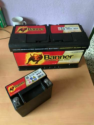

Also Männer, das Fahrzeug wurde gestern den ganzen Tag überprüft. Es hat sich herausgestellt dass das Fahrzeug mit einer 65A 12v Batterie startet.
Ich hab schon vor einem Monat eine 95A gekauft, dann hab ich diese eintauschen lassen gegen eine mit 100A 12V diese soll jetzt auch defekt sein.
Die Werkstatt sagt dass die neue batterie nicht vollständig geladen werden kann wegen den ganzen Kurzstrecken die ich fahre. Er meinte ich soll eine kleinere holen wo dem Batteriesteuergerät auch gleich mitteilt, hey ich bin aufgeladen du kannst starten.
Da ich eine Garantie habe, werde ich die batterie eintauschen, jetzt ist die Frage ob ich wirklich eine kleinere holen soll?
Danke
Über FIN sieht am eigentlich, welche du haben solltest, da die Größe von der Ausstattung abhängig ist, oder?
Ich hab die beiden in 2/19 verbaut und bisher keine Probleme. Wenn man natürlich ausschließlich nur Kurzstrecke fährt hat die Lima nicht die Chance vollständig zu laden. Mit Standheizung und allem kommt der Akku schnell an seine Grenzen , egal welche Größe . Mein Car Connect meldete Weihnachten Batteriezustand kritisch,
Ruhestrom 0,5 Ampere. Was war es? Das dämliche Telefon in der Mittelkonsole. Rausgenommen und Siehe da , 0,2 Ampere ....
