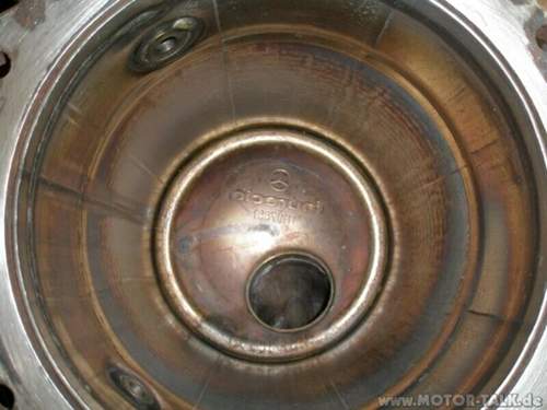

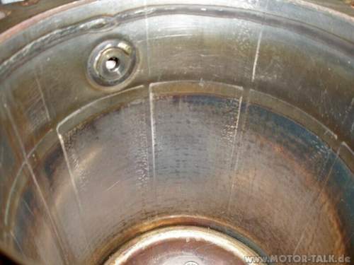

Mache doch einfach den DPF leer -> siehe Bilder.
Oder ist der DPF beim 320 anders als wie beim 220?
MfG, Helmut
Edit: Habs herausgefunden -> DPF ist beim 320 anders als beim 220. Also meinen Vorschlag vergessen.
Dpfleer02
Dpfleer01
Wow, echt schön leer und sauber bekommen.
Warum sollte ich einen i.O. DPF zerstören?
Und das P02 Rohr ist auch wesentlich strömungsgünstiger. (weniger Verwirrbelung)

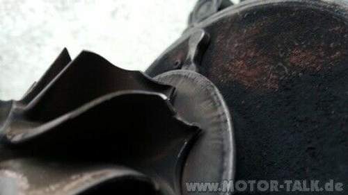

Hm, der DPF macht dir beim V6 jetzt schon "Probleme"...... bei jeder Regeneration verziehen sich die Krümmer immer mehr (vor allem wenns beim abstellen so schön knistert)... irgendwann verzieht sich das innenrohr so sehr bis teile davon sich dann im Turbo verabschieden...
Und um so eher du es machst, um so früher "amortisiert" er sich sogar... jede Regeneration geht auf den Verbrauch.

2. Stimmt. Die Abgastemp-Erhöhung um 200 grad werden mit Luft und Liebe gemacht und die angefügten Bilder wurde mit Photoshop erstellt.🙄
@Austro: mit der "german-angst" ist es halt mal so 😉 - Bei meinem Arbeitsweg ist es nur leider so das das knistern/regenerieren meistens bei Ankunft eintritt 😠.
Anno 1990? Ich bitte euch, den V6 konnte man auch OHNE DPF bestellen!!! Da trotzdem EU4 erfüllt wird.. also nix mit saurem regen 🙄🙄🙄
Defekter-kruemmer
Abgasturbine-defekt
Genau. Wenn der DPF dem Motor so egal wäre wie ein Kat, wäre mir auch egal, daß einer drin ist. Aber diese abstruse Techniklösung ist mir schon ein Dorn im Auge, seit ich das Auto fahre.

Wollte mit euch meine Erfahrungen zu diesem Thema austauschen. Habe bei meinem 320cdi R6 den DPF leergeräumt. Sieht dem Bild von oben ähnlich. Mann bekommt das recht gut sauber. Ich habe es aufgeflext mit einer dünnen Flexscheibe. Zugeschweisst hat es mir dann ein Freund, er ist von Beruf schweisser. Zum Test hab ich dann ohne neu zu codieren versucht. Aber nach ca 5km ist er mir in den Notlauf gegangen. Da ich Xentry habe, habe ich dann den DPF rauscodiert. Ist relative gut gegangen. In diesem Zuge habe ich auch gleich den AGR Ventil rauscodiert. Vor 2 Tagen habe ich dann denn Tüv mit AU neu gemacht. Trübungszahl höchstgrenze laut Zulassung ist ein wert von 0,5. Ich hatte einen Wert von 0,35 obwohl mein Dicker ziemlich lange gestanden ist.
Also wer so was vor hat dem kann ich das nur empfehlen und nicht vergessen den AGR auch gleich wegzuprogramieren.
Wer noch fragen diesbezüglich hat, kann sich gerne melden.
