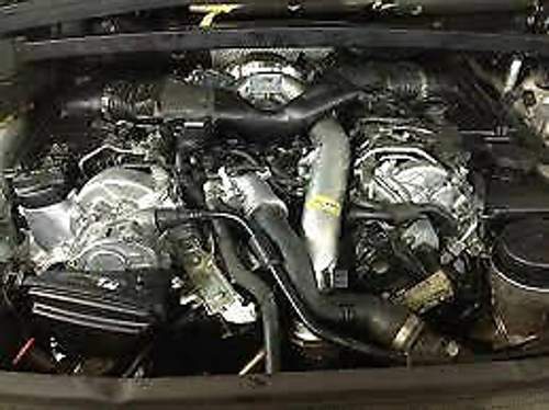

Gude,
hab meinen W211er 320CDI aus 2008 jetzt ca. ein 3/4 Jahr.
Hat insgesamt jetzt 122.000km aufm Buckel.
Seit ein paar Wochen tritt vereinzelt auf, dass beim Gasgeben gefühlt die Leistung weg bricht und der Schlitten nur noch sehr sehr langsam beschleunigt und auch nicht runter schaltet obwohl Gaspedal komplett durch gedrückt.
Habe es in ner Werkstatt von nem Kollegen auslesen lassen und es kam der Fehlercode P0299.
Er hat das System nach Undichtigkeit geprüft, aber meinte der Druck hat sich konstant gehalten, also schließt er eine Undichtigkeit aus.
Sobald das Auto im „Notlauf?“ ist, hört man den Turbo nicht mehr. Die Kontrollleuchte ging bis jetzt auch nur 2x Mal an, aber das Problem kam schon öfter. Ich kann mal mit 200 über die Autobahn heizen oder aber auch nach einer Baustelle mit 80 nicht mal mehr einen LKW überholen, also ganz komisch. In der Stadt allerdings fährt er sehr solide und hat bis jetzt nicht ein Mal Probleme gemacht. Nur auf der Autobahn oder Landstraße…
Kann es sein das der Turbolader hin ist?

Kurze Frage, habe ja jetzt Turbolader getauscht, Problem besteht weiterhin…
Kann es noch irgendein Sensor sein? Wenn ja, welche Sensoren können es sein?
Oder wie beim Kollegen hier oben der LMM?
Ich will das langsam mal zu Ende bringen und irgendwie kann keiner was genaue sagen…
Ich danke euch schon mal! 🙂
Mal mit SD ausgelesen?
Etwas was gerne kaputt geht ist der Abgasgegendrucksensor der am DPF abgegriffen wird

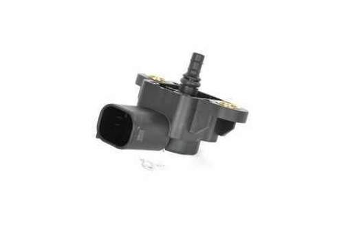

Bei mir war bei gleichem Fehlercode der Drucksensor nach dem Turbo total verölt. Dieser Sensor ist vorne wenn man drauf schaut links unter dem Halteblech an dem der kleine schwarze Plastikschalldämpfer befestigt ist. Ich habe ihn ausgebaut, aufgeblasen( mit Druckluft) und wieder eingebaut. Problem behoben. Arbeitsaufwand ca. 20-30min.
Drucksensor-turbo1
Drucksensor-turbo2
