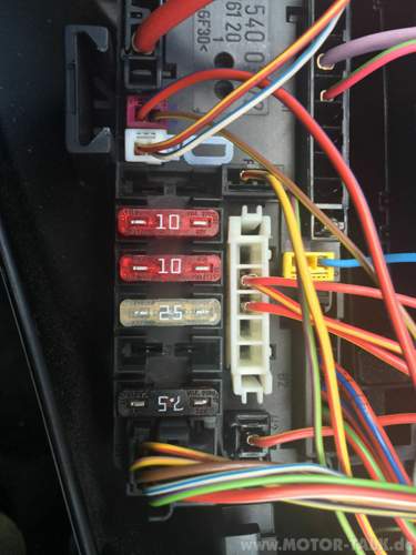

Dbfuchs du machst deinem Namen offenbar alle Ehre?? . Die Sicherung F2 im k40 ist durch und fliegt leider mit Zündung direkt wieder raus. ?? Wofür ist denn die F2? Wo kann ich anfangen nach nem Kurzschluss zu suchen ?
Lass die raus ich schaue morgen in den Schaltplan.
f2 ist für ESP-ABS ?
f4-5 ist für die Motorsteuerung!
Brille?
Bei heraus gezogener SI auf den Boden der Platte schauen!
Themenstarteram 14. August 2014 um 10:21
Ich bin mir da eigentlich schon ziemlich sicher, genau so habe ich es gemacht. Aber ich werde gleich nochmal gucken.
Themenstarteram 14. August 2014 um 11:11
Ganz sicher F2
4-5 ok? Stecker H1+ H2 abziehen Si rein Ergebnis?
Themenstarteram 14. August 2014 um 14:58
SI 1/3/4/5 i.o
H1+H2 gezogen -> SI fliegt raus
Hab dann alles mögliche durchprobiert:
Nur B1/C/A1 drin -> SI raus
C/A1 drin -> SI ok
C/A1/B1 drin -> SI raus
Alle drin außer B1 -> SI ok
Liegt wohl an B1, nur was hängt da alles dran? Ziemlich viel nehme ich an.
Welche Kabelfraben sind auf B1?
