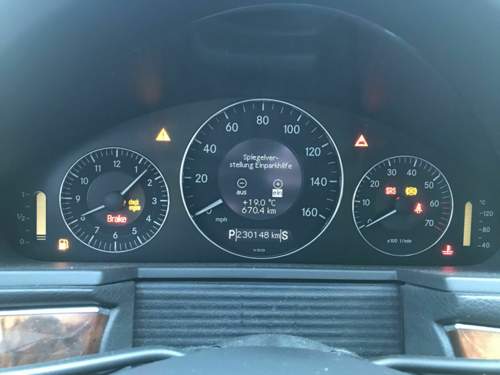

Hallo Benz Community,
ich besitze seit etwa 2 Monaten einen W211er E 280, und habe jetzt festgestellt das der rechte Außenspiegel beim Rückwärtsgang nicht in die Rückfahrstellung geht. Ich weiß das man für diese funktion die elektrisch klappbarenspiegel und die Memoryaustattung benötigt die ich auch besitze, dass man um die funktion zu aktivieren das rechte Außenspiegel an der Fahrerseite auswählen muss, ist mir auch bekannt, das habe ich auch so gemacht, aber die Rückfahrstellung funktioniert dennoch nicht bei mir. Weiß vielleicht jemand von euch kennern was ich falsch mache oder eventuell noch machen müsste um diese funktion zu aktivieren? Würde sie gerne benutzen wenn es möglich ist, wäre über eine Antwort sehr dankbar.

Die SG haben eine Grundposition gespeichert ab Werk. Wenn es nicht aktiviert ist wie ich oben schrieb kannst du natürlich lange versuchen eine R Position zu Speicher.
Ok, und was genau muss ich jetzt tun damit ich diese funktion aktivieren kann, und was bedeutet das kürzel SG? Vg.
Wie wäre es mit Nachdenken? 😁 Aber weil es der 1. ist wollen wir mal nicht so sein. Gehst in deinem KI in die Einstellungen und suchst die Parkposition mit den Lenkradtasten. Dann auf „ein“ stellen und wieder aus dem Menü raus. Dann mal gucken was passiert.

Das ist ja das Problem ich habe diese Option überhaupt nicht in meiner KI komischerweiße, hatte ich ja bereits erwähnt zuvor, ist das den Normal?
Dann hast du einen der neueren und das Menü wurde ab Werk deaktiviert. Ich glaube ab 5/2006 haben die das gemacht weil es immer mal wieder zu Kundenbeanstandungen kam. Muss erst aktiviert werden mit einer SD. Wenn du uns sagst wo du wohnst kann sich vielleicht einer melden der es dir machen kann.

Mit SD meinst du warscheinlich die Stardiagnose, dass ist dan aber ziemlich dumm gemacht von Mercedes falls das wirklich nur mit einem externen Gerät funktioniert. Dann werde ich das mal machen lassen wenn ich zur Werkstatt fahre, ich habe noch paar sachen die gemacht werden müssen.

@burky350 doch diese Einstellung gibt es im KI, und in der SD kann MB über das Sonderfunktionenmenü dieses Menü Aktivieren nachdem der Kunde dafür unterschrieben hat dass er es aktiviert haben möchte. Gilt erst ab Mopffahrzeugen. Davor war das Menü immer verfügbar ab Werk.
Hier mal das dazugehörige Dokument. Hier sieht man sowohl dass es per Diagnose aktiviert werden muss (allerdings erst bei Mopf wie bereits geschrieben), wie auch wie die Speicherung vonstatten geht.
Und das Menü
