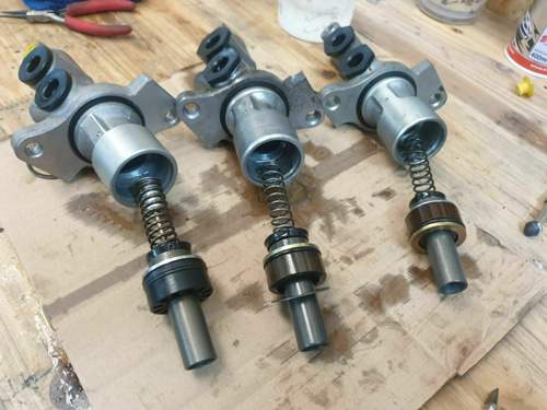

124Fan ich hab diese Bezeichnung "" Zuchthaus Scheibe"" noch nie gehört bei ne Auto, weiß leider nicht was damit gemeint ist. So Gittern bremscheiben wie beim Fahrräder gibt es nicht bei ne Auto. Es darf natürlich Bohrungen haben als zusätzliche kühlung aber net arg viel, sonst wird es zu instabil.
Hier mal ein Foto.
Von links nach rechts: Nachbau, Ate vom Diesel, Ate vom Benziner mit ABS.
Beim Diesel sind die Scheiben und die Dichtung genau umgekehrt drauf, warsch falsch zusammengebaut. Beim Diesel ist das vordere Gummi etwas aufgequollen, habe es garnicht wieder reinbekommen.
Der Nachbau hat statt einer Feder bestimmter Länge eine deutlich längere Feder, die aber von einer Schraube so vorgespannt ist, dass die Feder ca. die gleiche Länge wie beim Original hat, ganz merkwürdig.
Auf dem Bild sieht man den hinteren Teil des HBZ. Jeweils innen sitzt noch ein vorderer Teil mit noch einer Feder. Beim Nachbau kann man das alles entnehmen (fällt einem entgegen beim Öffnen), bei den Ate's sitzt das fest drin und lässt sich mit etwas mehr Druck nach "vorne" bewegen. Der vom Diesel brauch aber deutlich mehr Druck um ihn zu bewegen.
Habe jetzt die Dichtungen vom Benziner ATE HBZ in den Diesel Ate HBZ eingebaut. Es lässt sich nun wunderbar entlüften. ABER:

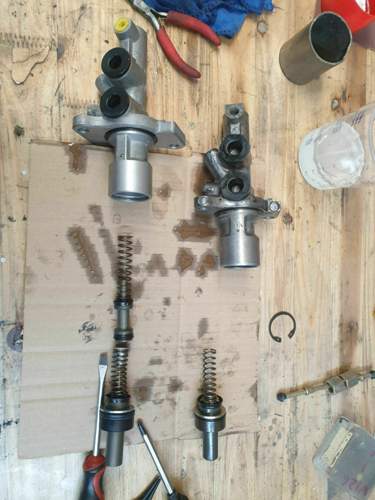

Noch ein Foto:
Links Nachbau, rechts ATE
