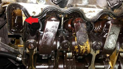

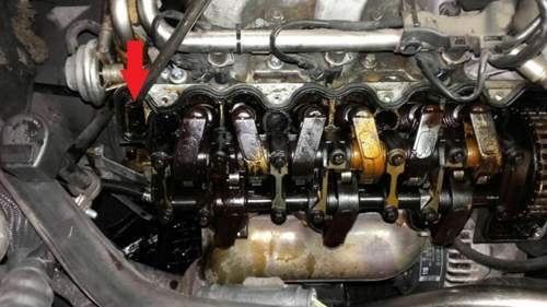

Ich stelle noch 2 Bilder von den "Problemzonen" rein, die sich gezeigt haben, nach dem der Motordeckel ab war:
Bilder sagen mehr als Worte.
Nach der Reinigung und dem Zusammenbau läuft der Wagen jetzt seit ca. 300 km wieder ohne Qualm und, wie ich meine, wie er soll. Und ich hoffe sehr das bleibt jetzt auch so und der Kanal bleibt offen. Natürlich befindet sich immer noch irgendwo im Motor Schlamm, ich hoffe aber, den mit regelmäßigen Öl- und Ölfilterwechseln nach und nach heraus zu bekommen, bevor er sich wieder irgendwo "einnistet".

Vielen Dank für Eure Tipps! Habe den Samstag heute damit verbracht, beide Zylinderkopfdeckel zu demontieren, inkl. der darauf sitzenden kleinen Deckel. Sah schlimm aus da drin. Jede Menge Ölschlamm von weich bis hart, teilweise auch in den Bohrungen für die Zylinderkopfschrauben. In den Deckeln waren einige der Mini-Bohrungen (das kann doch nicht lange frei bleiben bei 1 mm Durchmesser!) und Röhrchen schlicht total verstopft. Hab alles frei gekratzt und anschließend gewaschen - alles wieder sauber, so gut es ging, Bohrungen wieder durchlässig. Sehr auffällig war, dass im Ansaugtrakt unter der Drosselklappe Motoröl stand, sicher 1 mm hoch. Das gehört da nicht hin und das ist m.E. das Zeugs, das in den Brennraum gesaugt wird, dort verbrennt und als dichter Nebel wieder gaaanz hinten austritt. Habe nach dem alles wieder montiert war auch noch einen neuen Luft- und Ölfilter eingesetzt und gehofft...
Probefahrt heute abend noch 10 km: alles unauffällig - Länger konnte ich nicht - hoffentlich bleibts dabei. Morgen werde ich mal länger fahren.
Eins noch: Kann mir jemand sagen, welchen Sinn der Ölkanal hat, der auf der rechten Zylinderbank ganz hinten angesiedelt ist? Dort steht Öl drin, das auch nicht von selber abläuft. Ich habs leer gesaugt: Die Öffnung verschwindet nach unten hin und sieht eigentlich so aus, als ob das Öl ablaufen sollte. Was soll es sonst auch in dem Loch, wenn sich´s nicht bewegt. Die ganze Kammer hat m.E. auch keine wirkliche Öffnung zum restlichen Nockenwellenkasten hin. Ich hab zwei Bilder angehängt, die die Kammer zeigen. Kann mich jemand aufklären? Gibts übrigens nur auf der rechten Bank, links nicht. Was ist die Funktion und wie sollte sich das Öl da drin normalerweise verhalten. Ich hoffe das Ding muss nicht nochmal aufgemacht werden....

Du hast das Problem erkannt: der Siphon ist mit Ölkohle-Ablagerungen verstopft, das Öl kann aus dem Nockenwellengehäuse nicht abfließen, kommt dann rirgendwann mal über die Kurbelgehäusentlüftung in die Ansaugluft und dann geht's Ramba Zamba. Wenn du Pech hast kann es sogar zu einem Schlag kommen, wenn der Motor soviel Öl ansaugt, dass der Brennraum so stark gefüllt ist, dass der Inhalt sich nicht ausreichend komprimieren lässt.
Lies dich ein in die Materie, es ist ein harter Weg der dir bevorsteht.
Manche schafften es mit Lösemitteln (Petroleum), Druckluft und viel Zeit den Kanal freizubekommen, andere mussten den Motor dazu ausbauen um Zugang zum Problem zu bekommen.
Der Motor ist heikel und mag minderwertige Öle nicht.
Bei der Gelegenheit ein Hoch auf die Befürworter falscher Sparsamkeit und billiger Motoröle!!!

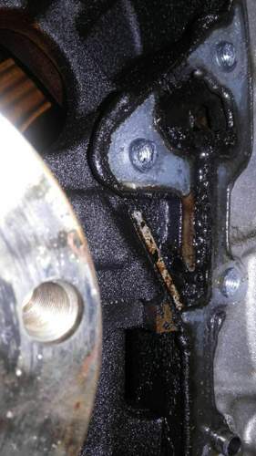

Der Motor muss nicht raus dafür, aber das ATG womöglich runter. Im Abschlussdeckel des Motors zum Schwungrad/Mitnehmer befindet sich ein eng verzweigter Kanal, das angesprochene Siphon. Das weitere hat A-D dazu schon gesagt. Wenn Du den Deckel abnimmst, kannst Du das Siphon wieder freimachen, das Problem ist damit vermutlich gelöst.

Hallo! Nochmals danke für Infos. Wir hatten heute noch versucht, diesen Ablaufkanal (rechte Bank, ganz hinten - siehe meine Bilder oben) mit einem Schweißdraht auf Durchgängkeit zu prüfen. Der Draht ging bestimmt 15 bis 20 cm rein, so dass ich dachte, das müsste passen, da kommt dann von der Lage her eh bald die Ölwanne... Allerdings floss eben kein Öl ab.
Tritt die Gußhaut normalerweise weiter oben, im Bereich des Kopfes auf - Ualso 3, 4 cm unterhalb er Öffnung) und bedeutet das, dass bei mir vmtl. dieser Siphon dicht sein wird? Und dann: Einzige Möglichkeit Getriebe usw. raus? Oje...

Ich habe das Siphon mit Pressluft frei bekommen, Schlauch mit Lappen verstemmt, dann Luftdruck am Druckminderer langsam hochgedreht, bei über 5 bar machte plopp und alles war frei.
Danach die kleine Ölwanne abschrauben und nochmal das Ölsieb der Ölpumpe und den Rest reinigen.

Das Wesen eines Siphons ist, dass der Kanal S-förmig "um die Ecke" geht, daher kommst du mit einem Schweißdraht nicht durch. Die Radien sind recht klein, auch mit dünneren Stahldrähten gelingt das nicht. Irgendwo hier gab es ein Foto des Kanals bei abgebautem Getriebe, ist ziemlich dünn, das Kanälchen. Warum auch immer, wird seine Gründe haben.
