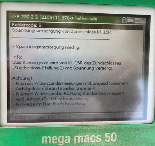

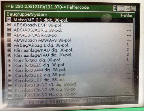

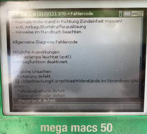

Guten Tag im die Runde!
Das Kabel vom LMM abziehen hatte leider keine Wendung ergeben. Springt weiterhin nicht an.
Eine Ortsansässige Werkstatt war so freundlich und hat uns ein Diagnosegerät (mega Macs 50) ausgeliehen. Fünf Ergebnisse bezüglich der Klimaautomatik, die einem aber noch in Handumdrehen zu klump gefrieren lässt, wenn der Wagen läuft. Können also ignoriert werden, schätze ich.
Interessant könnte der "Fehlercode: 3" sein, nachdem sich aber schlecht im Form suchen lässt, wegen der einstelligen Ziffer :-/
Bilder habe ich angehängt.
Während des Löschvorgangs der Fehler ist zweimal für ca. 4 Sekunden der Lüfter für die Motorkühlung angesprungen und ein einmaliges, leichtes, eine Sekunde langes Klicken aus dem Bereich des Motors gekommen.
Wem dazu was einfällt, würde mir mit einer Rückmeldung eine Freude machen :-)
