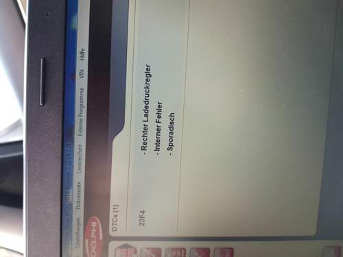

Das hatte ich auch im Frühjahr.
Auslesen des Fehlerspeichers war: Ladeluftsystem 2359-001 .
Die haben den Schlauch des Ladesluftkanals am Saugrohr erneuert - hatte ein kleines Loch. Konnte drauf warten, hat 20min. gedauert.

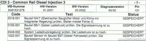

hallo
Mercedes freunde
habe einen MB W211 E220 CDI bj. 10/2002 209tkm automatik
bin gefahren plötzlich wie ihr auch keine kraft mehr man drückt bis unten hin und der geht ur larmarschighoch....
war bei mercedes
da steht ladedruck zu hoch
habe den text gescannt könnt euch ansehen hoffe ihr könnt mir helfen
wäre euch dankbar
987654321
