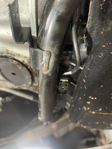

Der stecker ist bei der öl wanne unten von motor

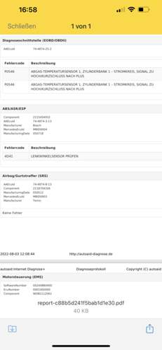

Fehler code

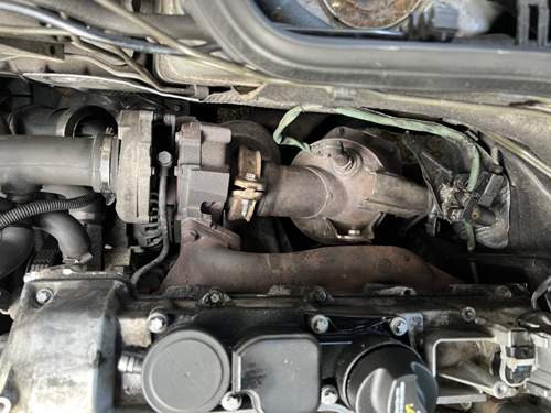

Dieser Temperatursensor ist sehr schwer zu erreichen.., er ist im Abgaskrümmer eingebaut. @benz-tastic83 hat dir bereits gesagt Luftfilterkasten und das darunter liegende Schutzblech ausbauen, dann kommt man mit viel Mühe und Fingerspitzengefühl ran.

Das habe ich erneut schön der hatt noch ein Stecker da runter wo die Öl Wanne ist neben denn abhast Temperatur Fühler im katt im Krümmer ist keins
Turbo habe ich auch alles raus genommen und darunter geschaut ist keins da das beste ist erst wenn ich denn zweiten Temperatur Fühler an denn Stecker stecke erst dann kann ich denn Fehler löschen

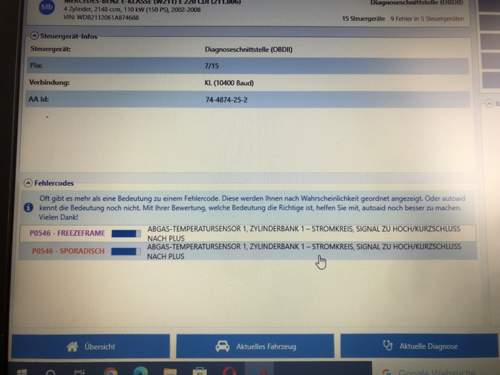

Fehler Code P0546

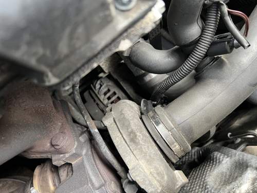

Der Sensor ist da im Krümmer wie bereits gesagt.

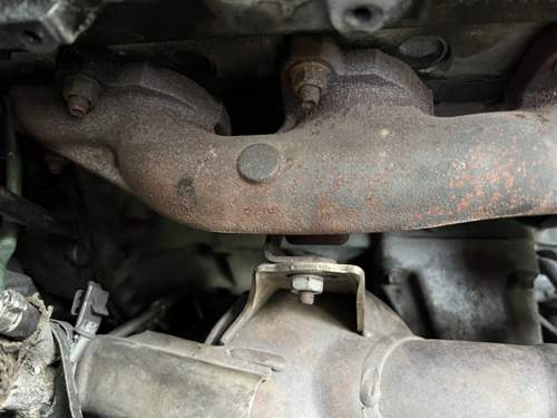

Höhe Zyllinder 2meine ich ist der Sensor von unten in den Krümmer rein geschraubt 5 cm vom Motorblock
Vor ca 2 Jahren habe ich den Sensor an meiner C-Klasse c 220 cdi von 2005 selber getauscht.
Hab dir bereits gesagt man kommt sehr schwer ran und man sieht ihn sehr schlecht von aussen
Luftfilterkasten raus, Schutzblech raus dann den Krümmer mit zwei Finger von unten abtasten

Fehler Abgas Temperatur fühler 1 bank 1 Stromkreise
