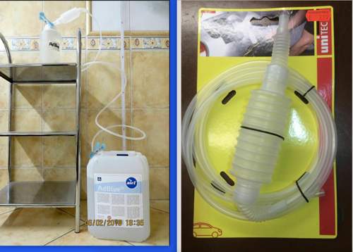

Hier meine Lösung zum Thema nachfüllen von AdBlue:
Pumpe für 3,99 € aus Baumarkt - Schlauch ist > 2 m lang und besonders für W 212 -Modelle mit Tank ohne Einfüll-Stutzen von außen geeignet.
Für W 447 hatte ich - anstelle Trichter - ebenfalls diese Lösung eingestellt.
