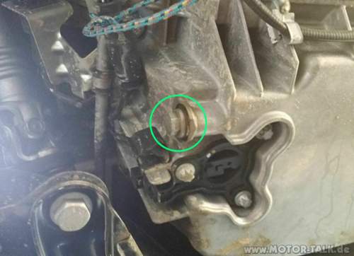

Auch auf den Verdacht hin, daß ich jetzt ausgelacht werde und obwohl ich mindestens schon bei 35 verschiedenen Auto Öl gewechselt habe, finde ich gerade nicht meine Ölablaßschraube am E 200 K mit Motor M 271 Mopf (Standheizung ab Werk).
Ich habe die mittlere untere Motorabdeckung abgeschraubt und freien Blick auf die Ölwanne. Diese ist allerdings von einem schwarzen, filzartigen Dämmmaterial ummantelt und auf den ersten Blick sehe ich die Ablaßschraube nicht. Unter der hinteren
Motorabdeckung befindet sich ein Deckel mit drei Schrauben. Ich kann mir nicht vorstellen, daß das zum Ölablassen ist, da es nicht an der tiefsten Stelle der Wanne sitzt.
Kann mir jemand sagen, wo genau auf welcher Seite (vorne, hinten, recht oder links) in Fahrtrichtung die Schraube sitzt (peinlich)?

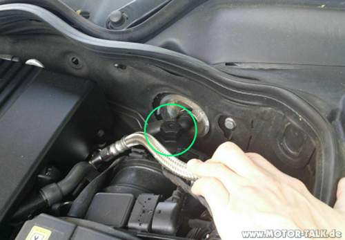

Ich habe mal ein Foto von Ölablassschraube und Ölfilter beim M 271 E 18 ML gemacht.
Die Ölablassschraube (13er Schlüssel) ist unter der hinteren Motorabdeckung auf der linken Seite hinter einem Stecker (für das Foto hochgebunden) versteckt horizontal von links in die Ölwanne geschraubt.
Der Filter (27er Schlüssel, vorsichtig anziehen!) ist im Motorraum hinten in der Nähe des linken Scheibenwischers.

bei deinem 271er Motor müsste die Ablassschraube eigentlich unter der hinteren Unterbodenabdeckung sitzen. Bzw falls doch unter der mittleren dann in Fahrtrichtung links.
Also nicht nur an der linken Seite sondern ist sie auch noch von links in die Ölwanne geschraubt. Hin und wieder hängt auch gern das Kabel der O2 Sonde im Weg, dann kannst du die Schraube nicht auf den ersten Blick sehen ;-)

Habe die Schraube gefunden, linke Seite, direkt neben einem Stecker, schätze M 13. Ist übrigens
unter der hinteren Abdeckung. Die Wanne sitzt ja hinter der Vorderachse! Das Gehäuse, was ich vorher
als Ölwanne gedeutet hatte ist scheinbar so eine Art Ölsumpf vom Motor und in das Dämmzeugs eingepackt.
