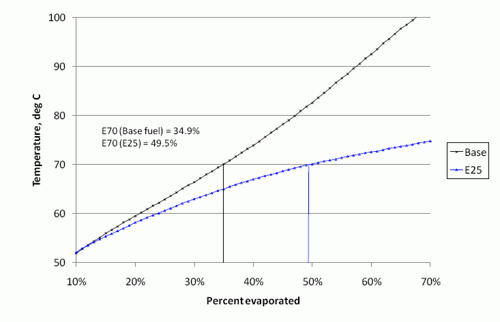

Reines Ethanol startet bei tiefen Temperaturen sehr schlecht, aber hier gehts um E10. Wenn du das Startverhalten von Kraftstoffen vergleichen willst, dann schau dir die Destillationskurve an. Daraus ist zu sehen, bei welcher Temperatur welcher Prozentsatz der Mischung verdampft ist.
Quelle: "Ethanol/Petrol Blends: Volatility Characterisation in the Range 5-25 vol% Ethanol" aus "TREN/D2/454-2008-SI.2.522.698 (Final Report)", per Google zu finden.
Anbei zwei Beispiele. Das erste ist eine Destillationskurve eines "Base Fuels" mit seinem E25 Abkömmling. Du siehst, dass bei 70°C E25 besser verdampft ist wie das Basis-Fuel. Die Kurve unten ist fürs Startverhalten "die bessere".

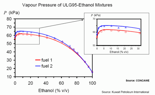

In dem zweiten Diagramm siehst du den Dampfdruck (also die Verdampfungsneigung) eines Kraftstoffs bei gegebener Temperatur als Funktion des Ethanolanteils. Etwas Zugabe von Ethanol lässt den Kraftstoff leichter Verdampfen wie reinen Kraftstoff oder reines Ethanol. So zwischen E5 und E20 hat dieser Benzinschnitt sein Dampfdruckmaximum und damit die höchste Flüchtigkeit. Im Gegenzug hat reines Ethanol (E100) nur 1/5 der Flüchtigkeit wie E0 bis E10. Dazu kommt, dass Ethanol mit sinkender Temperatur schneller "schwerflüchtig" wird wie Benzin. Im Sommer ein Vorteil für Ethanol, im Winter ein Nachteil. Ist praktisch aber kein Problem, da im Winter auch normales Benzin einen höheren Anteil flüchtiger Substanzen bekommt. War noch nie anders.

Danke für den Report !
Sehe ich mir aber die Destillationskurven ab Seite 138 an, dann ist deine ausgewählte ....... na sagen wir mal: geschmeichelt 😉
Gruß SRAM
Die ist aus dem Report, Seite 107 - die Skalierung bzw. Begrenzung auf 70% macht optisch einiges aus, da die Hochsieder erst spät kommen und unten "Auflösung" kosten. Die Unterschiede der einzelnen Superbenzin-Blends sind heftig, da geht etwas Alkohol durchaus unter. Jedenfalls drückt Ethanol die Kurve in der Mitte regelmäßig deutlich nach unten und sorgt damit für eine leichtere Verdampfung.
Leider haben die nicht einfach mal die Kurven der verschiedenen Basefuels in ein Diagramm gelegt, da könnte einer durchaus eins der E25 "reinlegen" und man würde es nicht merken.
Und um Kaltstart bzw. Kondensationneigung beurteilen zu können wäre die Dampfdruckkurve eines jeden Base Fuels nebst der jeweiligen Alkoholzugabe wichtig. Darum haben die sich zumindest im Rahmen dieses Berichtes nicht gekümmert.
